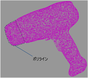

  3. をクリックして、サブセット化する領域を定義するポイントを配置します。領域を作成するには少なくとも 3 つのポイントが必要です。
    注:
    ポイントの位置を修正するには、クリック&ドラッグします。新しいポイントを任意の位置に追加するには、任意の 2 つのポイント間のラインをクリックします。
    注:
    領域を完成するには、ビューを維持する必要があります。ビューを変更すると、ポリライン領域が消えてしまいます。
  4. 領域が完成したら、画面の右下隅にある Select をクリックします。

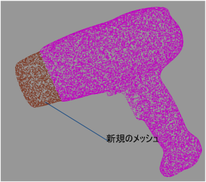

  8. 必要な領域をすべて定義したら、次のいずれかを実行します。
    • Subset ボタンを押して、選択したすべての領域を分割し、単一の新しいメッシュ オブジェクトにします。
    • Delete ボタンを押して、選択したすべての領域を分割し、即座に削除します。

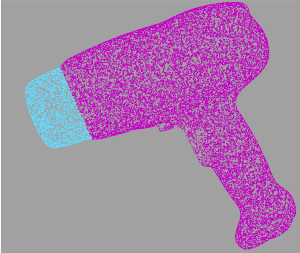

メッシュが論理サーフェスにサブセット化されると、それぞれの部分に独自のシェーダとマテリアル プロパティを割り当てることができます。
