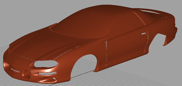

メッシュをシェーディングする
メッシュ オブジェクトをシェーディングする方法
  1. メッシュを選択します。
  2. モデルを最もうまく表示される方向に向けます。
  3. Control Panel の Quality セクションで、Mesh Density を 1.0 に設定します。
  4. WindowDisplay > Hardware Shade または Diagnostic Shadeor ウィンドウのいずれかの Diagnostic Shading モードを選択します。
  5. Control Panel の Transparency セクションにある Meshes スライダを使用して、メッシュ ワイヤフレームをフェード アウトまたは非表にします。
