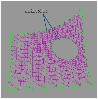

  1. Mesh > Mesh Curves > Mesh Boundaries を選択します。
  2. メッシュを選択します。
    メッシュの境界はすべて、緑色に強調表示されます。
  3. 次のいずれかを実行します。
    • 抽出する境界を 1 つまたは複数クリックして(黄色に変わります)、ウィンドウの下部にある Extract ボタンをクリックします。
    • ウィンドウの下部にある Extract All ボタンを押して、すべての境界を抽出します。

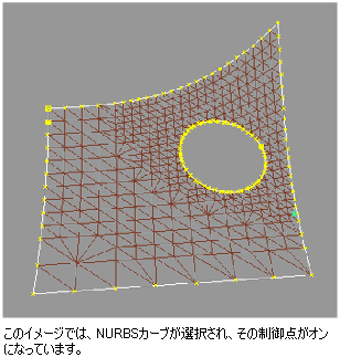

    1 つまたは複数の 1 次 NURBS カーブが作成され、メッシュの境界がオーバーラップされます。
