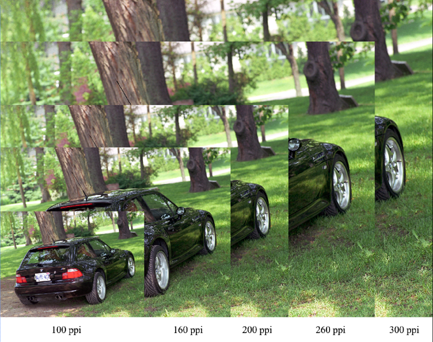

既定の Alias イメージ プレーン 1268x770 ピクセルを 260ppi で印刷すると、4.9x3 インチのイメージ サイズになります。下記のイメージは、1 インチ当たりのピクセル数によって、イメージのサイズが 11 インチ幅の用紙上でどのように変わるのかを示しています。

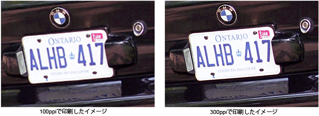

既定の Alias イメージ プレーン 1268x770 ピクセルを 11 インチ幅のレター サイズ用紙に印刷すると、115ppi (1 インチ当たりのピクセル数)という解像度になります。下記のイメージは、より低い解像度でイメージを印刷すると、イメージの品質がどれほど劇的に低下するかを示しています。イメージの直線が、ステアケース(階段状)効果およびイメージの鮮明さの低下によって崩れています。
通常、1 インチ当たりのピクセル数がプリンタが生成できる 1 インチ当たりの線数を下回らないサイズまで、イメージを拡大することができます。理想的には、ppi が lpi の 1~2 倍になるようにします。残念なことに、大抵のインクジェット プリンタには、印刷可能な 1 インチ当たりの線数についての情報が記載されていません。実験する必要があります。

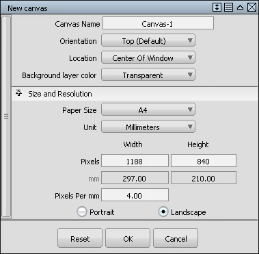

Canvas > New Canvas![]()
を選択し、用紙サイズと出力 ppi に適したピクセル数を設定します。Preferences > User Preferences > Save Preference Set
を選択することによって、すべての Alias オプション プリファレンスを保存することができます。
ppi × 高さ = イメージ プレーンに必要な高さのピクセル数(インチ)。
ppi × 幅 = イメージ プレーンに必要な幅のピクセル数(インチ)。
この例では、A4 用紙に適したイメージ プレーンを 4 ピクセル/mm で作成するように選択しました。

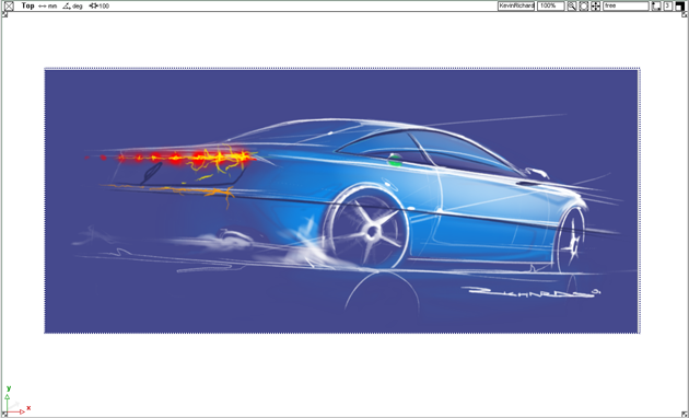

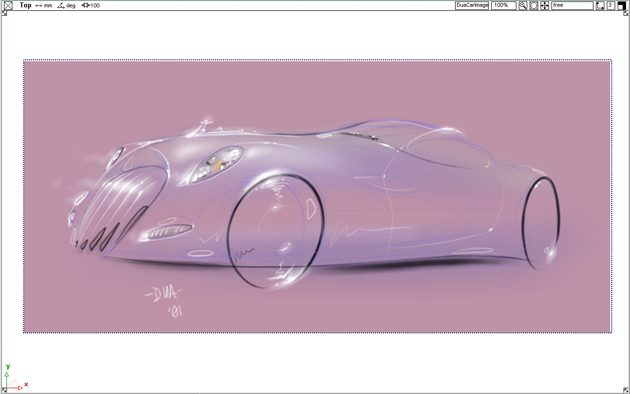

時にはスケッチ中に、イメージ プレーンのサイズが小さすぎて完全なスケッチの大きさに合わないことに気づくこともあります。
イメージ プレーンの解像度を変更するには、簡単に実行できる 2 つの方法があります。

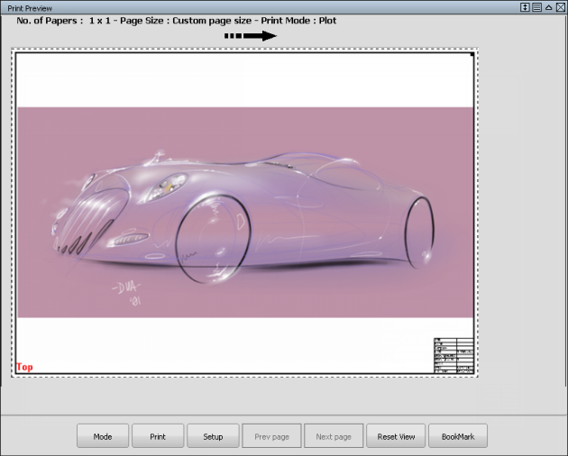

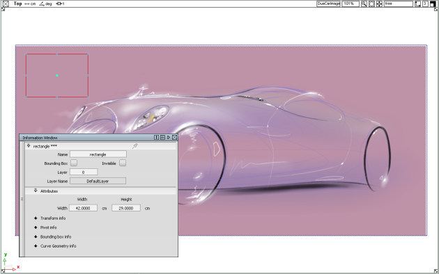

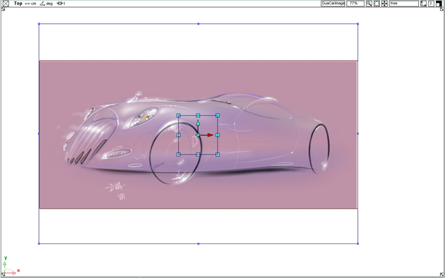

Print Preview ウィンドウでイメージ プレーンが大きすぎる、または小さすぎる場合は、サイズの変更が必要な場合があります。

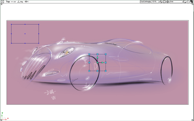

Alias イメージ プレーンは、3D 環境にあり、そのサイズは Alias 単位で定義されています。デザインの初期段階では印刷サイズを考慮せずにスケッチを開始し、その後そのスケッチが適切なサイズで印刷されないことに気づくこともあります。

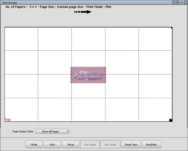

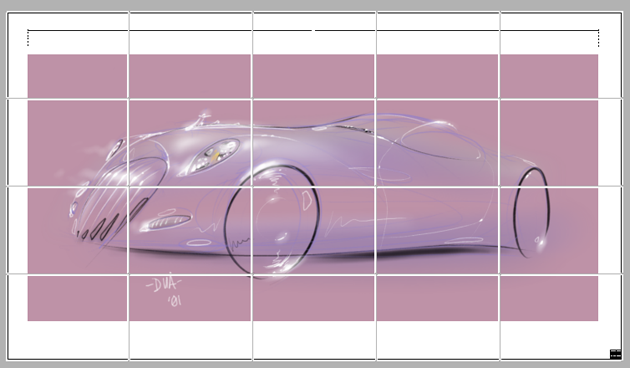

この例では、スケッチの幅が 274 cm です。A2 用紙のサイズは幅が 42 cm です。下記に示すように、Print Preview ウィンドウで、このスケッチには A4 用紙が 20 枚必要であることがわかります。
イメージ プレーンをスケーリングしたので、その ppi(1 インチ当たりのピクセル数)は動的に変化しますが、イメージ プレーン上の総ピクセル数は元のままです。
イメージ プレーンのスケーリングまたは変形する操作では、そこに何のデータも追加や削除はされません。
プレーンおよびレイヤをスケーリングするとさまざまな結果が生じます。イメージ レイヤを変形する場合は、新しいピクセル情報が追加または削除され、そのイメージ レイヤ解像度が変化します。

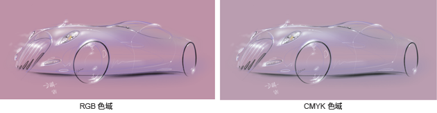

印刷に関する最後の重要な点は、肉眼で知覚される色と、さまざまなモニタ、用紙タイプ、インクにおける色の表現です。モニタは RGB 出力デバイスであり、モニタが表示できる色、彩度およびコントラストの範囲は、プリンタが印刷できるものと非常に異なるケースが多々あります。スケッチでは、プロセス インクの使用では印刷できないような濃く強い色が、コンピュータ上では表示されることがよくあります。一般的に、大抵のモニタは 1600 万色を表示することができます。CMYK で印刷するときは、識別可能な色の範囲は、通常、20,000 色未満と言われています。
モニタと紙の違いを把握しやすいように、Alias では CMYK 用の印刷プレビュー オプションをサポートしています。これは、スケッチの色を出力デバイスの色域に変換します。
ここに、CMYK 色空間と比べた RGB 色空間の単純なスケッチの例があります。
