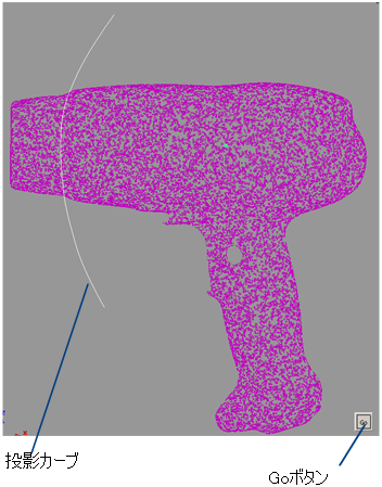

カーブをメッシュに投影する
カーブ、アイソパラム、サーフェス エッジを 1 つまたは複数のメッシュに投影する方法を説明します。
  1. 以下のいずれかを実行します。
  2. 次のいずれかを選択します。
  3. 右下の隅にある Go を押します。

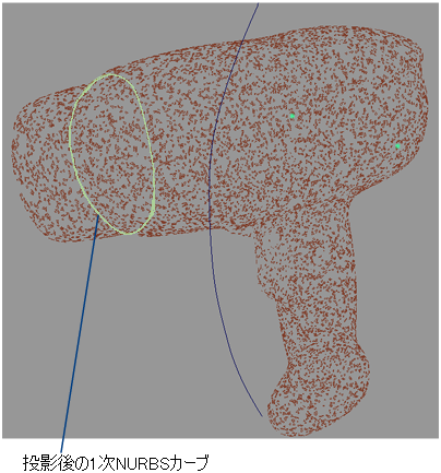

    1 次 NURBS カーブがメッシュ上に作成されます。カーブは入力カーブが変更されるたびに更新されます。
    注:
    これらの投影カーブを、カーブオンメッシュと呼ぶことがあります。
