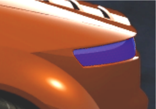

  1. 任意のカーブ作成ツールを選択します。Paint パネルで Global Auto-Shape セクションの Type Mask を設定します。
  2. 後部ウィンカーを取り囲むカーブを作成します。カーブを描画すると自動的にマスクが作成されます。この例では、Construction Plane Editor の Canvas > Canvas General Info ウィンドウを使用して、レイヤ マスクのカラーを青に変更します。

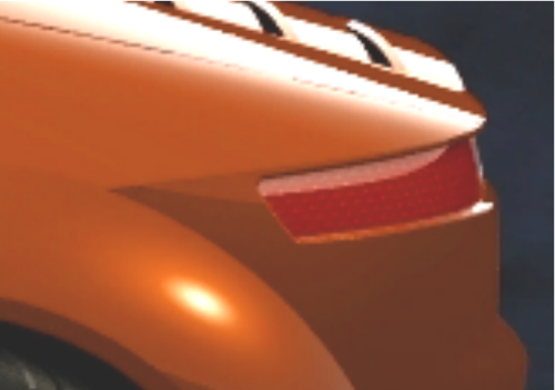

    後部ウィンカーの領域が保護されて、カラーが変更されなくなりました。

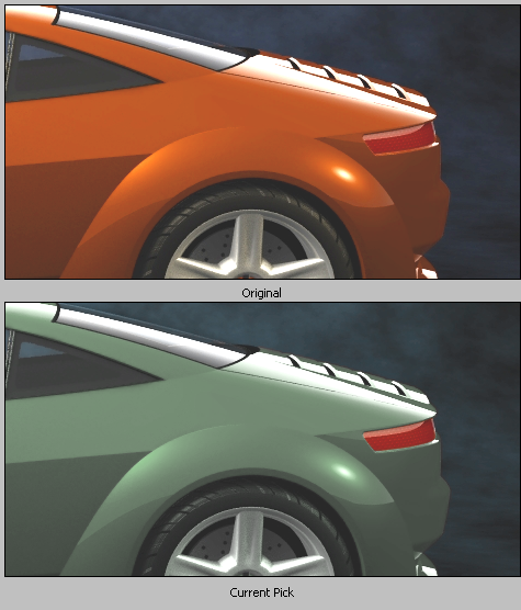

  4. Color Balance Factor を 50% に調整し、いずれかのサムネールをクリックしてカラー バランスを調整します。
    後部ウィンカーはシェイプ マスク レイヤによって保護されているため、カラーが変更されていないことに注目してください。
