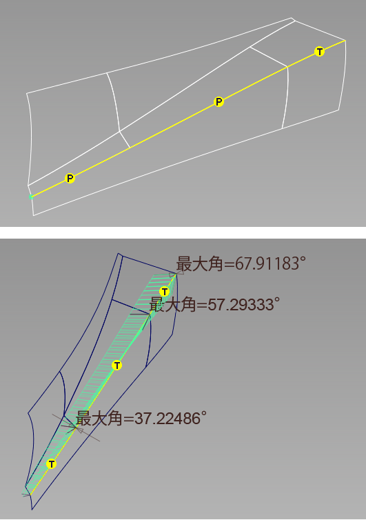

位置連続性(G0)を持たない可能性があるサーフェス間の接線連続性(G1)をチェックします。
  1. Locators > Deviation > Angular Deviation を選択します。
  2. 2 セットのサーフェス間の境界を、順番にクリックするか(Pick Chooser が表示される場合があります)、それらのボックスをオンにすることで選択します。セット内のすべてのサーフェスは接続されている必要があります。さらに、それらのサーフェスが接線連続性を持つ場合は、コントロール ウィンドウで Chain Select をオンにすることで、それらすべてのサーフェスを一度に選択することができます。
    注: サーフェス エッジ、トリム エッジ、およびサーフェス カーブを選択できます。
  3. ビュー ウィンドウに表示される Accept ボタンをクリックします。
    G1 ロケータが表示され、接線連続性が達成されている場合は緑色の T が示され、達成されていない場合は黄色の T が示されます。既定では、サーフェス間の最大角度偏差がエッジ ラベルとともに表示されます。境界に沿った接線の切れ目の大きさを示すコームを表示することもできます。
  4. コントロール ウィンドウで Next をクリックし、別のサーフェス セット間の接線連続性をチェックします。
注: 使用する可能性があるシンボルの説明については、既出の「表示されたシンボルの読み方」セクションを参照してください。
2 つのセットのサーフェスの例を以下に示します。Surface Continuity ツールでは、長いほうのサーフェスから隣接する部分(上部)への位置連続性が得られていないことを示しています。Angular Deviation ツールを使用すると、接線連続性をチェックして、それらのサーフェス(下部)との角度偏差を示すことができます。
