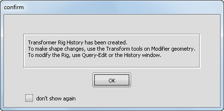

  11. 終了するには、Go をクリックします。
    次の確認ダイアログが表示されます。
    このメッセージによって、Transformer Rig のセットアップが完了し、その他の Alias といつでも使用できることが示されます。
  12. OK をクリックしてこのウィンドウを閉じます。
