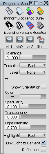

Diagnostic Shade ウィンドウはどこにありますか?

シェーディング モードのオプションを調整する
- シェーダ アイコンをクリックすると、Diagnostic Shade ウィンドウの下部にオプションが表示されます。

サーフェスの一部が透明であれば、その部分を「通して」ジオメトリを選択できます。Diagnostic Shading ウィンドウの Options セクションを開き、Transparency 設定を大きくします。

- 1 つまたは複数のサーフェスを選択します。
- カラー スウォッチをクリックして Color Editor を表示します。
