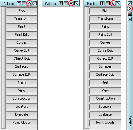

ウィンドウを折りたたむ/展開する

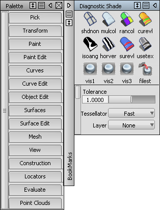

ウィンドウをアタッチする
コントロール パネル、Palette、Shelves、およびその他のウィンドウをアプリケーション ウィンドウのエッジにアタッチして、アプリケーション ウィンドウと合わせて動くようにします。ウィンドウを相互にアタッチして、それらをグループとして移動および終了できます。
注: アタッチできるのは、実行中のアクションに関わらず開いたままにできるウィンドウだけです。オプション ボックスとツール コントロール ウィンドウはアタッチできません。
タイトル バーのエッジがアプリケーション ウィンドウ、パネル、パレット、シェルフ、またはウィンドウのエッジにスナップするまで、タイトル バーをキーを押しながらドラッグします。
アイテムを相互にアタッチする場合は、固定パネルのタイトル バーが、親パネルであることを示す濃いグレー表示になります。
親パネルをドラッグすると、アタッチされたパネルもそれに合わせて動きます。
親パネルを閉じると、アタッチされているすべてのパネルも閉じられます。グループを再度開くには、親パネルを開きます。
親ウィンドウの自動非表示の状態と折りたたみ方向は、すべての子に対しても適用されます。

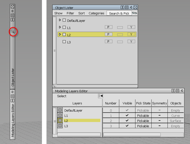

ウィンドウのファミリを左側または右側に折りたたむ場合、ファミリ内の任意のウィンドウのタイトル バーをクリックするとすべてのウィンドウを折りたたんだり展開したりできます。
クリック 1 つでファミリ内のすべてのウィンドウが展開されます。

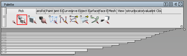

パレットまたはシェルフの方向を変更する
目的の方向にサイズを変更することで、パレットまたはシェルフの方向を変更します。
