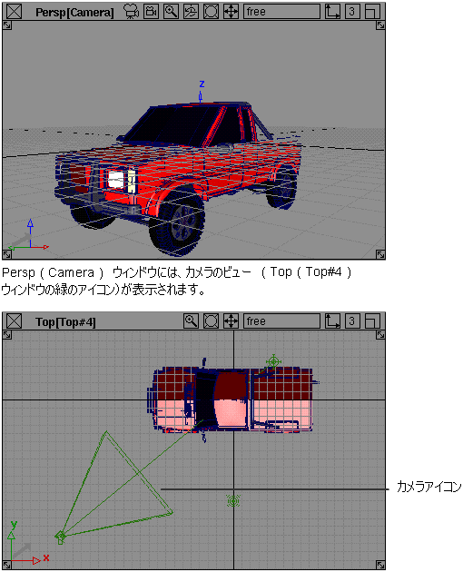

1 つのシーンに複数のカメラを設定することができます。たとえば既定では、1 つのシーンには、Top(上面)、Back(背面)、Side(左面)、Perspective(Camera)の 4 つのモデリング ウィンドウに対応する 4 つのカメラがあります。1 つのシーンで、1 つまたは複数のカメラからのビューをレンダリングできます。
場合によっては、モデリング ウィンドウに正確なカメラ ビューを表示できないことがあります。たとえば、再生フィルムのアスペクト比がカメラのモデリング ウィンドウの縦横比に合っていない場合、カメラ ビューの一部分しか表示されません(Windows > Editors > Cameras の Film BackProperties を参照してください)。また、モデリング ウィンドウの拡大ビューを表示する拡大ウィンドウの場合も、ビューの一部しか表示されません。
パースビュー カメラは、SBD ウィンドウではカメラの位置(視点)、ビュー(注視点)、Up ポイントを表す一連のノードとして表示されます。また、正投影モデリング ウィンドウに緑のアイコンでパースビュー カメラを表示することもできます。カメラにイメージ プレーンがない場合は、正投影カメラは SBD ウィンドウには表示されません。
