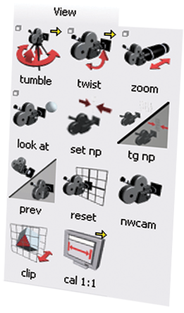

ウィンドウ(正投影ビューまたはパースビュー)をクリックし、パレットから ViewSet Non Proportional View を選択してマウスをドラッグし、ビューをインタラクティブに圧縮します。
ビューを均等スケーリングに戻すには、ViewToggle Non Proportional View を使用します。
Perspective ウィンドウでは、ナビゲーション バーの Non Proportional View Scale Set アイコン をクリックしてからマウスをクリック & ドラッグして、ビューをインタラクティブに圧縮することもできます。
ナビゲーション バーの Non Proportional View Scale Toggle アイコン をクリックするとビューが均等スケーリングに戻ります。
Viewパレットでは追加のビューツールを使用できます。
