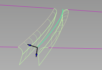

パネル ギャップの例。

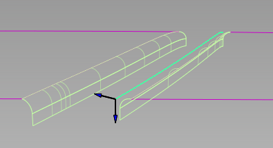

パネル ギャップのフィレットとフランジを作成するには、2 つの方法を使用できます。
注: 次の画像ではトリミングは無効なので、入力カーブからサーフェスを構築する方法をよく理解できます。

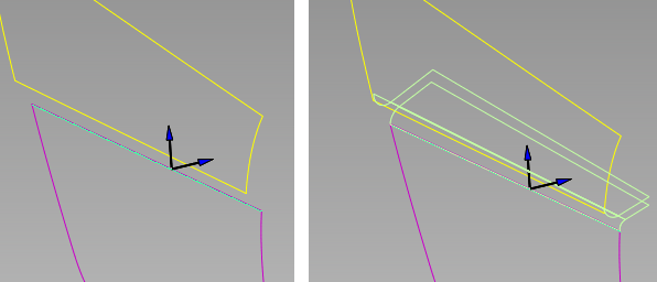

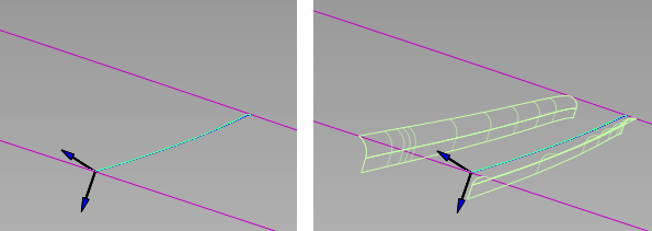

  1. 1 つ以上の接線連続サーフェス カーブの選択。これは、ギャップ条件の定義に必要なすべての入力を示します。
  2. 複数の接線連続サーフェスの選択(下図では黄色表示)。プライマリ サーフェスからオフセットを設定できます。また、セカンダリ フィレットとフランジの構築に使用されます。

  2. 1 つのサーフェス カーブまたは複数の接線連続サーフェス カーブを選択します(ギャップの一方を定義)。
    カーブは緑色にハイライト表示され、サーフェスはピンクになります。
  3. 次のいずれかの操作を行います。
    • Build ボタンをクリックし、手順 5 に進みます。
    • セカンダリ フィレットとフランジのセットを構築する隣接サーフェスを選択する場合、Adjacent Surfaces ボタンをクリックします。
  4. (セカンダリ フィレットとフランジがある)接線連続サーフェスのセットを選択し、Build ボタンをクリックします。
    サーフェスが黄色に変わります。
  5. 青色の矢印をクリックし、必要に応じて、フィレット/フランジまたはギャップの方向を変更し、Build ボタンをクリックします。
    プライマリ/セカンダリ フィレットおよびフランジが構築されます。パネル サーフェスはフィレットのエッジに自動的にトリミングされ、ギャップが作成されます。
    単一のパネル サーフェス内に、カーブオンサーフェスに沿って構築されるギャップ

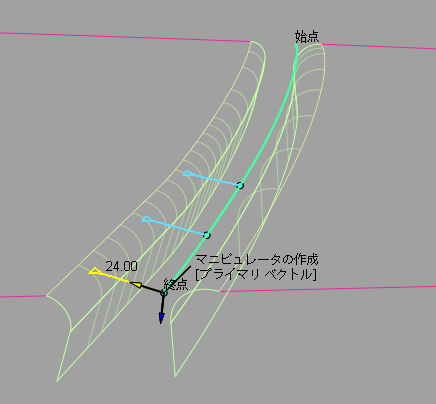

  8. 可変のギャップを作成するには、Variable geometry をオンにし、サーフェス カーブをクリックしてギャップ マニピュレータを配置し、その位置と幅を調整します。また、ギャップに沿って、プライマリ(ドラフト)ベクトルまたはセカンダリ ベクトルの方向を変更することもできます。詳細については、「マニピュレータを使用して角度と高さを制御する」を参照してください。
