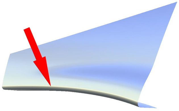

Tube flange を使用すると、チューブの開始位置を正確に定義することができます。これは美的な理由から非常に重要です。Fillet flange を使用すると、フィレットの最大寸法を正確に制御することができます。これは、ギャップに特定の距離がなければならないカット ラインを作成するときに重要です。

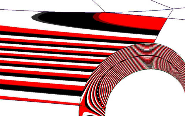

これらのツールは、サーフェス モデルのエッジの仕上げが容易になるようにデザインされています。通常、エッジの仕上げは、フィレットとフランジの作成が伴う時間を費やす作業です。
Rolled edge ツールファミリを使用すると、フランジとサーフェス フィレットの両方を単一のツールで作成することができます。これにより、エッジの仕上げがより効率的になり、エッジの仕上げを定義する全サーフェス セットのコンストラクション ヒストリを維持するのが容易になります。

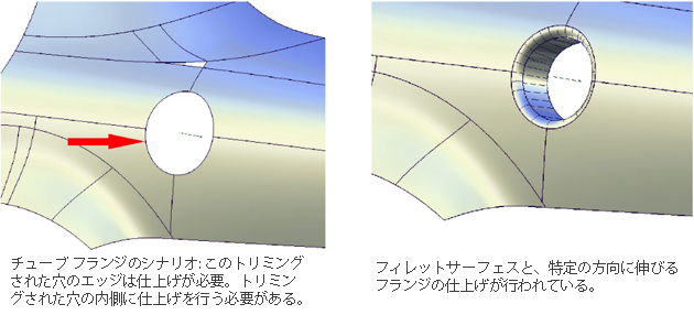

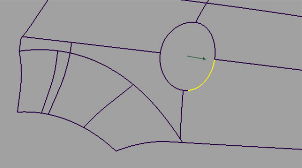

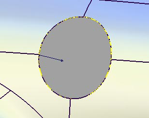

これらの 2 つの例は、サーフェス エッジの仕上げの主な場合を示しています。最初の例では、エッジの仕上げ(フィレットとフランジ)を追加する必要がある位置に、事前定義されたコンタクトラインがあります。
2 つ目の例の場合、事前定義されたシルエット(外郭線)によってフィレットの作成が制御されます。

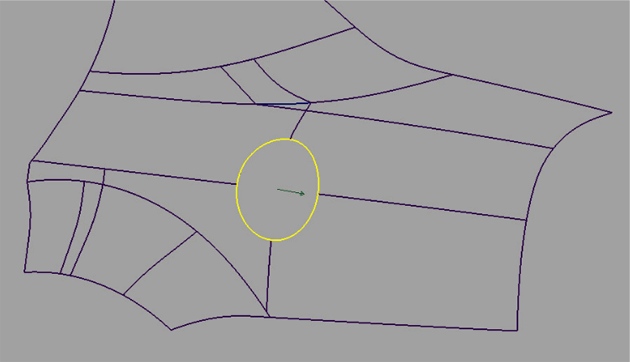

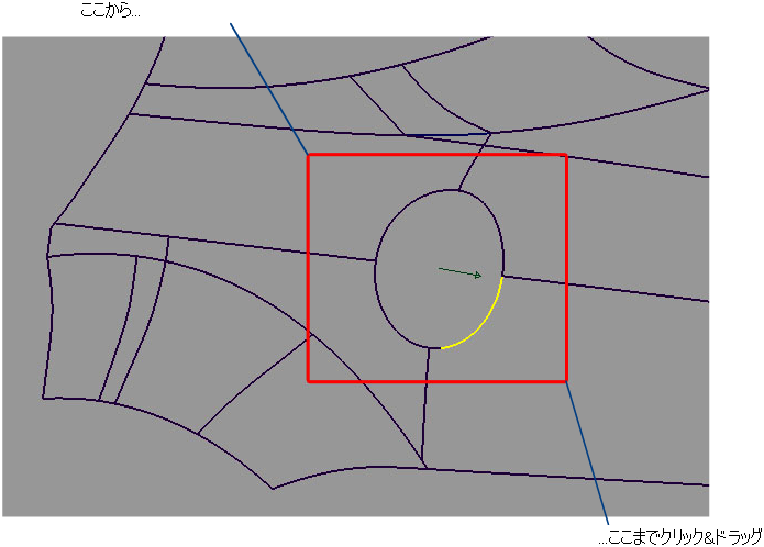

エッジを形成するカーブが選択されます。
エッジを選択したら、パーティング ライン手法を使用する場合にフランジを定義するベクトルを選択することができます。

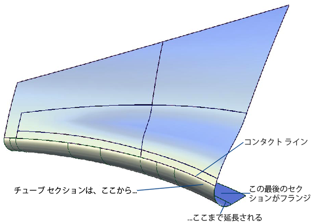

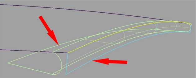

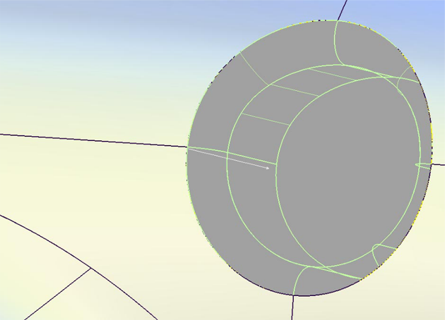

Tube flange ツールは、コンタクト ラインに重点をおいてエッジを仕上げる場合のソリューションを提供します。コンタクトラインは、チューブがメインサーフェスと接する位置を定義したものです。ハイライトが変化する位置のラインを制御するのは、美的な理由から重要です。ラインを制御するため、Tube flange ツールは、新しいチューブを必ず選択されたジオメトリに追加します。
チューブを作成する
Tube flange ツールによって、選択したジオメトリ(カーブオンサーフェス、アイソパラメトリック ライン、またはサーフェス エッジ)に接するチューブが作成されます。

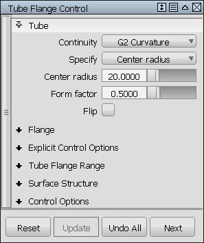

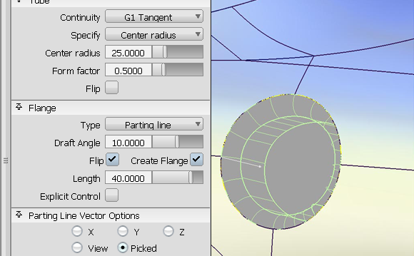

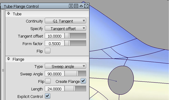

チューブのパラメータはオプション ウィンドウで変更することができます。

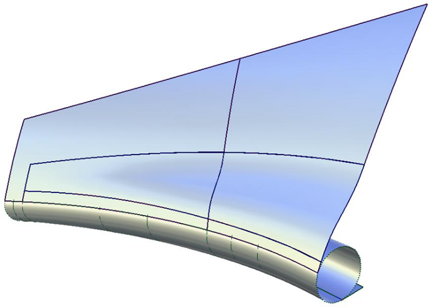

G1 Tangent 連続性を持つチューブを作成する場合、チューブは 360 度のセクションで作成されます。フランジを作成するときに、適切なセクションにトリミングされます。
G2 Curvature 連続性を持つチューブを作成する場合、チューブは 360 度のセクションを失い、コンタクト ラインとフランジの間に作成されます。
下のイメージは、サーフェスの両側にチューブとフランジを持つモデルを示しています。コントロール ウィンドウの Flip チェックボックス(または青色の矢印のマニピュレータ)を使用すると、どちら側にチューブを作成するかを指定できます。内側のアイソパラメトリック カーブまたはカーブオンサーフェスにチューブを構築する場合、フランジの方向を制御するのに、同様のチェックボックスを使用できます。エッジに構築するチューブの場合、フランジの方向は 1 つだけで、反転させることはできません。

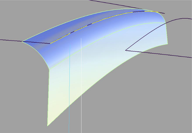

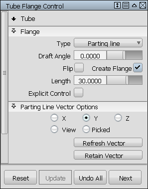

フランジを作成する
チューブセクションの端のフランジを計算するには、2 つの手法があります。それらは以下のとおりです。
(マウスの左ボタンをクリックして選択するか、オプション ウィンドウで指定した)ベクトルに基づいて、分割線が分析され、フランジと呼ばれる線形のエクステンションが作成されます。
詳細ワークフロー

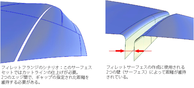

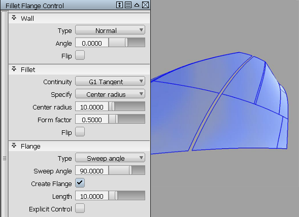

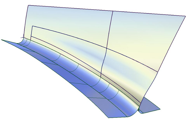

Fillet flange ツールを使用して、エッジの仕上げのシルエット(外郭線)を制御します。
モデルにカットラインを作成する場合、事前に定義された特定の距離のカットがあるのが普通です。この距離を維持するために、Fillet flange ツールはまず壁を作成します。この壁はフィレットの外観を制御するもので、カットラインを作成するために2 つのフィレット フランジ間の距離を定義するのにこの壁を使用することができます。この想像上の壁を使用すると、エッジの仕上げのシルエット(外郭線)を定義するのに役立ちます。
フィレットを作成する
壁は、フィレット サーフェスを作成するために使用される一時的なサーフェス(上記で青色で示してある)です。これを表示するには、Control Options の Show Wall をオンにします。フィレットフランジの構築を終えてツールを終了すると、ツールは非表示になります。
適切な位置に壁が作成されたので、今度はフィレットを作成する必要があります。
ツールによって、フィレットの端にフランジと呼ばれる線形のエクステンションが作成されます。このツールは、Tube ツールのセクションで説明されているものと同じ手法を使用します。
詳細ワークフロー
変数パラメータ(半径、フランジの角度、フランジの長さ: コントロール ウィンドウの Variable で指定)は、モデリング ウィンドウでマニピュレータのセットを使用して制御します。1 つのパラメータだけが変更可能です。他の 2 つのパラメータは一定に保たれます。
