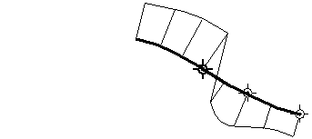

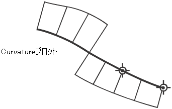

2 つのカーブの終端が正確に結合している状態です。2 つのカーブはどのような角度で結合していても、位置連続性を持つと言える。
位置連続性があり、その上にカーブの接合端の接線が共通の終端で一致している状態。2 つのカーブは結合部で同じ方向に走っているように見えますが、外見上の「速度」(方向の変化率のことで、曲率とも呼ばれています)がまったく異なることがあります。
たとえば、左の図では 2 つのカーブの結合部(点)での接線(両方向の矢印)が同じです。結合部の左側にあるカーブの結合部の曲率は低速(低い)ですが、結合部の右側にあるカーブの結合部の曲率は高速(高い)です。

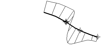

接線連続性があり、その上に 2 つのカーブの曲率が共通の終端で一致している状態です。2 つのカーブの結合部での「速度」が同じに見えます。

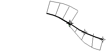

G2 曲率連続性で、その上に曲率の変化率がカーブ間で一致している状態です。

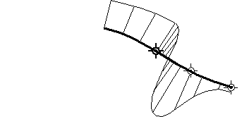

G3 連続性があり、その上に曲率の変化率に対する変化率がカーブ間で一致している状態です。結合が最も滑らかな種類です。

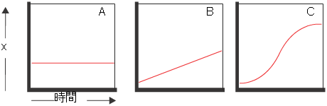

「曲率の変化率に対する変化率」というコンセプトをとらえるのは難しいかもしれません。以下のグラフを検討してみましょう。
