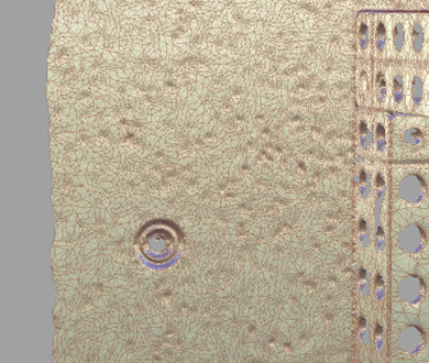

スムージングの効果がよくわかるように、まず Diagnostic Shading または WindowDisplay > Hardware Shade を使用してメッシュをシェーディングします。(Control Panel で)メッシュの Transparency を上げるのも効果的です。

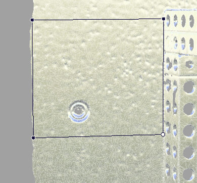

  4. をクリックして、スムージングする領域を定義するポイントを配置します。領域を作成するには少なくとも 3 つのポイントが必要です。
    注:
    ポイントの位置を修正するには、クリック&ドラッグします。新しいポイントを任意の位置に追加するには、任意の 2 つのポイント間のラインをクリックします。
    注:
    領域を完成するには、ビューを維持する必要があります。ビューを変更すると、ポリライン領域が消えてしまいます。

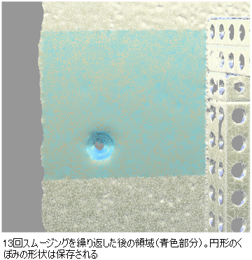

  5. Select ボタンをクリックします。
    選択された三角形は、青色に強調表示されます。
  6. 目的のスムージング レベルに達するまで、Smooth ボタンを押し続けます。
    作業が繰り返されるたびにメッシュが更新されます。
