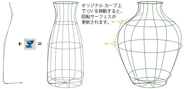

Alias は確かなコンストラクション ヒストリのサポートを提供します。Alias のコンストラクション ヒストリには理解すべき分野が 2 つあります。
ジオメトリの依存性と関連性。サーフェスの基になるカーブが変更されると、サーフェスも変更されます。PreferencesPerformance OptionsConstruction History Updates During Transform オプションがオンに設定されている場合、サーフェスはインタラクティブに更新されます。

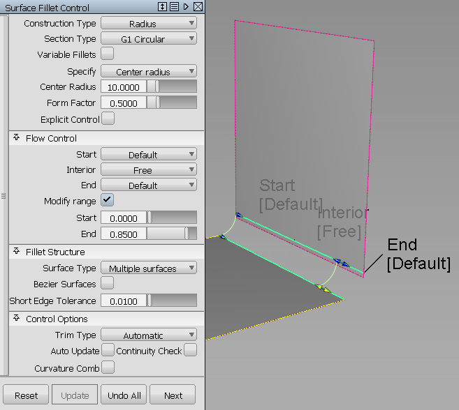

ツールのオプションとパラメータ。一部のツールでは、オブジェクトが作成された後に、ロケータを使用することで、あるいはオプションウィンドウで情報を変更することで編集が可能なオプションを提供しています。

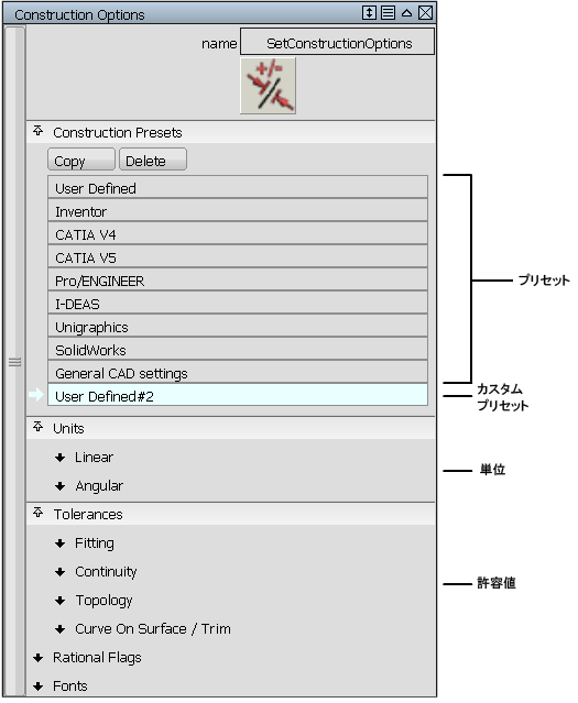

Construction Options(Rhino では「Tolerances」と呼ばれます)
適切なコンストラクション オプション(PreferencesConstruction Options)を設定し、モデルの質がコンストラクションの基準を反映することを確認します。コンストラクションオプションは、データが下流に送信される(該当する場合)CADアプリケーションによって変わります。使用可能なプリセットは、作業の出発点として最適です。ユーザ特有のニーズに合わせて、設定をコピー、カスタマイズできます。
コンストラクションオプションは、それらのオプションの設定後に作成されたサーフェスのみに適用されます。既存のジオメトリを持つファイルのコンストラクション オプションを変更しても、既存のジオメトリが新しいコンストラクション オプションに合うように再生成されることはなく、新しいサーフェスのみに効果があります。新しいコンストラクションオプションに合わせる必要がある古いサーフェスは、再構築する必要がある場合があります。
