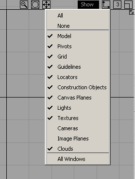

ウィンドウのタイトル バーから項目の表示と非表示を切り替える
これは、単一のウィンドウにある項目の表示状態を切り替える最も簡単ですばやい方法です。
  1. 項目の表示状態を切り替えるウィンドウのタイトル バーで、Show ボタンをクリックします。
    メニューが表示されます。
  2. 項目の種類をクリックして、表示(チェックマークあり)と非表示(チェックマークなし)を切り替えます。
    注:
    メニューを閉じずに複数の項目を切り替えるには、 キーを押したままにしますメニューを閉じるには、メニューの外側をクリックします。
