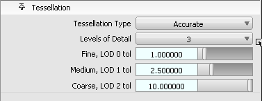

3 種類のテッセレータを選択できます。
Fast – Hardware Shade で Fast オプションを選択した場合と同じテッセレータを使用します。これが既定です。対応するコマンドライン オプション: -to
Accurate – Hardware Shade で Accurate オプションを選択した場合と同じテッセレータを使用します。対応するコマンドライン オプション: -ta(これは古い AG テッセレータに代わるものです)
Current – Hardware Shade で Show Triangles (このオプションは、Quality を User defined に設定すると表示されます)をオンに設定した場合と同じテッセレーションが行われます。対応するコマンドライン オプション: -td
このオプションは、Fast および Accurate のテッセレーション モードにのみ適用されます。対応するコマンドライン オプション: -t <tol> (tol の値の単位はセンチメートル)。
このオプションは、Fast および Accurate のテッセレーション モードにのみ適用されます。JT ファイルに保存されるテッセレーションの数を示します(1、2、3)。既定値は 1 です。
ラベルは、異なる LOD (テッセレーション)に割り当てることができ、スライダの横のオプション ウィンドウに表示されます。
オプション ウィンドウにはラベル名の最初の 15 文字のみが表示されますが、JT ファイルにはすべての文字が保存されます。使用できる文字は、英字(大文字および小文字)、数字、アンダースコア("_")、およびスペースです。
次のいずれかの方法を使用して、ラベルを設定します。
例: ALIAS_JT_LOD0_LABEL=Fine
(ui-symbol "mo_eai_tess_lod0_label" "Fine") (ui-symbol "mo_eai_tess_lod1_label" "Medium") (ui-symbol "mo_eai_tess_lod2_label" "Coarse")
このファイルは、ALIAS_LOCATION¥Scheme¥Modeling の Alias インストール フォルダ下にあります。この ALIAS_LOCATION は通常、Program Files¥Autodesk¥Alias2014 です。
