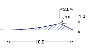

次の図は、ナビゲーション キーの断面を示しています。ケースの上に表示されているキーの部分だけを構築します。
次の図は、ナビゲーション キーの輪郭の寸法を示しています。このプロファイルを回転させて、ボタン サーフェスを作成します。

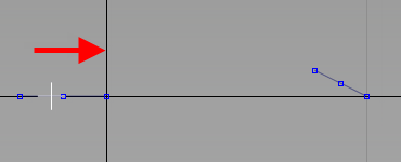

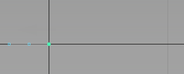

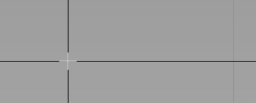

  3. Curves > Keypoint Curve ToolboxKeypoint Curve Tools > Lines > Line の順に選択して (キー(Windows)またはキー(Mac))を使用し、開始点を原点に配置します。
    を使用して、ラインの2番目のポイントを原点の左横に配置します。このラインの長さは重要ではありません。これは接線アークを作成しやすくするために使用するだけです。

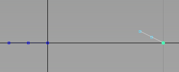

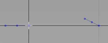

  4. もう一度 Curves > Keypoint Curve ToolboxKeypoint Curve Tools > Lines > Line の順に選択します。ラインの開始点を入力するよう要求されたら、キー(Windows)またはキー(Mac))を使用して、x 方向に 10mm の位置にあるグリッドポイントにラインの開始点を配置します。
    ラインの終端を配置するよう要求されたら、R-2,0,1と入力します。
    ヒント:
    文字Rを使用して、ABS(絶対)座標からREL(相対)座標に切り替えています。

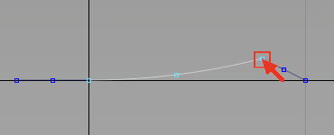

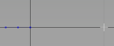

  5. Curves > Keypoint Curve ToolboxKeypoint Curve Tools > Arcs > Arc Tangent to Curve の順に選択します。次のプロンプトが表示されます。
    Select curve at location to make arc tangent from.
    最初のラインをクリックし、マウスボタンを放さずにアークの開始点を原点にあるラインの終了点までドラッグします。
    アークの終端を入力するよう要求されます。キー(Windows)またはキー(Mac))使用して、アークの終 了点を傾斜ラインの最上部のキーポイントに配置します。
  6. 水平ラインはもう必要ないので、Pick > Object を使用してこれを選択し、キーを押して削除します。

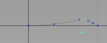

  7. Curve Edit > Create > Fillet Curves を選択してアイコンをダブルクリックし、オプション ウィンドウを開きます。
  8. Radius1.87 に変更して Go をクリックします。
    プロンプトに従ってカーブの間に半径 1.87mm のフィレットを作成し、Accept をクリックします。

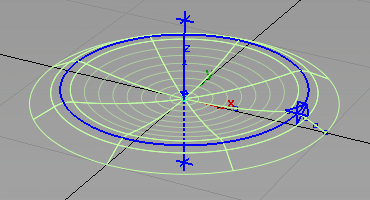

サーフェスを回転する
次に、プロファイル カーブを回転させて、ボタン サーフェスを作成します。

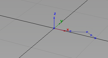

  1. Perspective ウィンドウを最大化し、Pick > Nothing を選択してすべてのカーブの選択を解除します。
  2. Surfaces > Revolve を選択し、アイコンをダブルクリックしてオプション ウィンドウを開きます。
    Segments8 に設定します。
    Axis Options で、AxesGlobal に設定し、回転軸として Z を選択します。グローバル軸を使用すると、カーブのピボット ポイントではなく原点を中心として、一度に多数のカーブを回転させることができます。
    Continuity Check をオフにします。

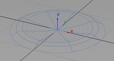

  3. セレクション ボックスをドラッグしてカーブを囲みます。サーフェスが回転します。
  4. Edit > Group を選択し、サーフェスをグループ化してナビゲーション ボタンを作成します。

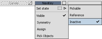

    グループ化したサーフェスをNaviKeyレイヤにAssign(割り当て)し、非アクティブ状態にします。
    カーブをCurvesレイヤにAssign(割り当て)します。
