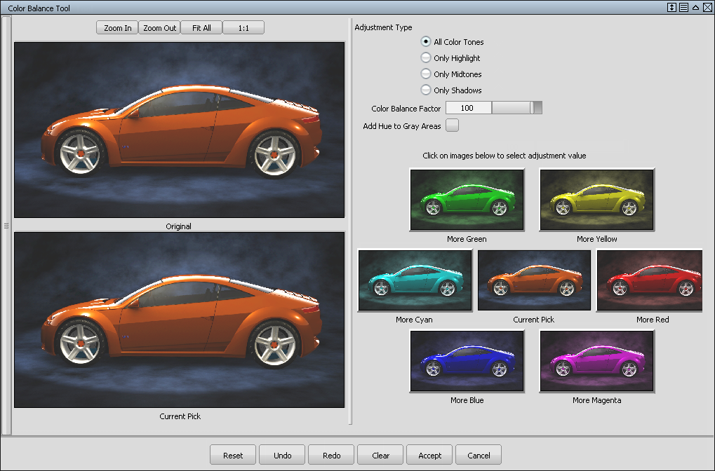

  2. Paint Edit > Color Correction > Color Balance の順に選択します。Color Balance ウィンドウにアクティブ レイヤがロードされます。
    この例ではイメージに青を追加する、つまり、明るい赤茶色を純粋な青色に変換します。

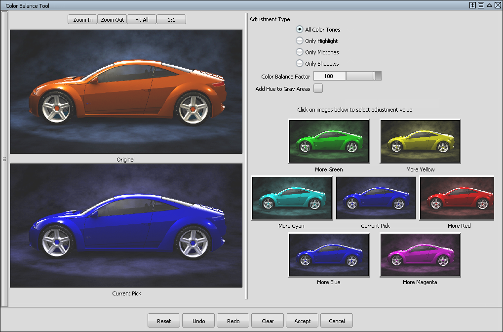

  3. まず、Color Balance Factor スライダを 100% に変更してください。これにより、すべての色相が純粋色にシフトしますが、カレントの彩度と明度(シェーディング範囲)は維持されます。サムネールをクリックするとそのアイコンが変更されて、変更可能なカラー バランスをプレビューすることができます。
  4. More Blue サムネールをクリックし、プレビュー ウィンドウが以下のようなカレントの調整値に更新されるのを確認します。

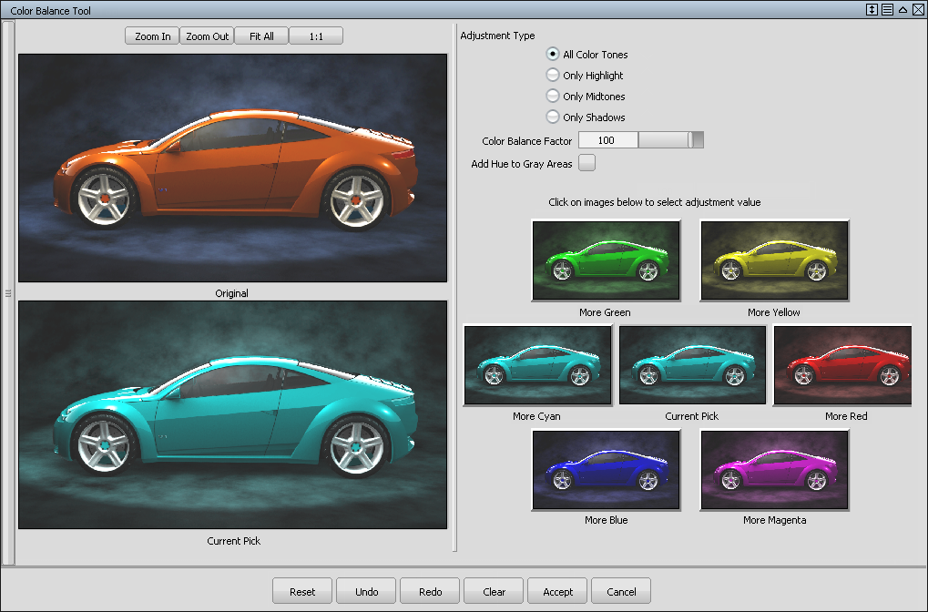

  5. 今度は More Cyan サムネールをクリックし、プレビュー ウィンドウがカレントの調整値に更新されるのを確認します。マスク レイヤやセレクション マスクを使用していないため、オレンジ色の後部ウィンカーが変更されていることにも注意してください。
  6. 色相が非常に強く見えるので、ウィンドウ下部にある Clear をクリックしてオリジナル イメージを復元します。

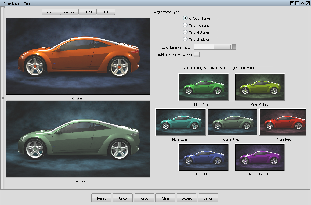

  7. カラー バランスの量を 50% に調整し、More Cyan サムネールをクリックします。これにより、オリジナル イメージに今度は 50% のシアンが追加されます。サムネールをもう一度クリックすると、カレントの選択にさらにシアンが追加されます。
Color Blance ウィンドウではカラー バランスをいろいろと試してみることができるので、楽しみながら実行してみてください。プレビュー結果が満足のゆくものになったら、Accept をクリックします。アクティブ イメージ レイヤにカレントの調整値が適用されます。
