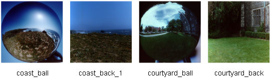

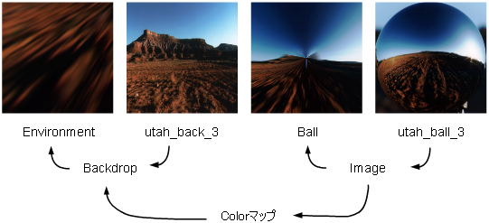

Ballテクスチャ
Ballテクスチャは、実世界またはコンピュータで生成した環境の中にクロームボールを置いて、非常に反射率の高いクロームボールに写ったイメージ(または一連のイメージ)を使用して、その環境をボール状のテクスチャで再現します。これは、クロームボールが周囲の環境をほぼ360°の視野で反射するためです。
Ballテクスチャのバックグラウンドのレンダリングは、プロシージャテクスチャのバックグラウンド、またはサーフェスでモデリングしたバックグラウンドよりもレンダリングの処理が速くなります。したがって、クロームボールのイメージをその環境でレンダリングして、複雑なバックグラウンドをBallテクスチャで置き換えれば、レンダリングにかかる時間を短縮できます。
Ball Environmentテクスチャを使用するには、作り直す環境の中にある周囲を反射しているクロムボールのイメージで、テクスチャのImageパラメータをマップする必要があります。クロームボールを使用せずにEnvironmentのイメージを使用し、EnvironmentのBackdropパラメータにマップすることもできます。

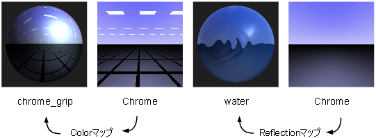

Chrome テクスチャ
Chrome テクスチャはショールーム環境をシミュレートする。このテクスチャはグラウンド プレーンとスカイ プレーン(さらに蛍光灯ライトの四角形)から構成され、単純ながら、クローム サーフェスのリフレクションをシミュレートするための実用的な環境を提供する。

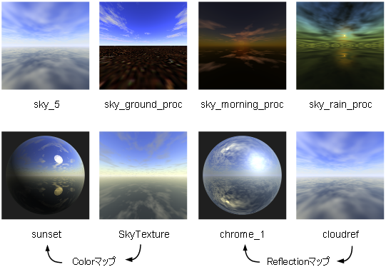

Skyテクスチャ
Skyテクスチャは、惑星の表面から見た惑星の環境をシミュレートする。
注:
視点や注視点がフロアよりも低い場合、Multi-listerSky テクスチャ スウォッチが赤くなり、警告を発します。この状態でシーンをレンダリングすれば、フロアは赤く表示されます。視点が常にフロア(地表プレーン)より上にあることを確認してください。
