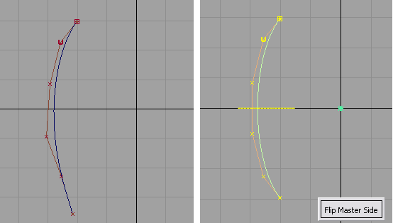

  1. Object Edit > Symmetric Modeling を選択します。
  2. カーブを選択します。
    カーブがまだ対称でない場合、このツールはカーブが対称になるようにコントロールを変更します。カーブの先頭にあるコントロールの位置が、カーブの終端の対応する位置にあるコントロールに適用されます。逆の方向に処理するには、Flip Master Side ボタンをクリックします。
    注:
    一度に複数のカーブ(およびサーフェス)を選択できます。シンメトリ コンストレインはカーブ(またはサーフェス)に個別に適用されます。
    黄色のシンメトリ プレーンが表示されます。このプレーンは、オブジェクトが属するレイヤの既定のシンメトリ プレーンに対応します(既定では XZ プレーン)。Layers > Symmetry > Set Plane を使用して変更できます。

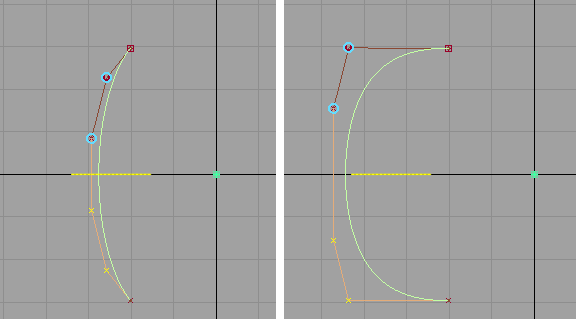

  3. カーブの片側にある CV を 1 つまたは複数個選択します。
    対称形の一方にある対応する CV の回りに青い円が表示されます。
  4. CV を移動します。任意の変換ツール(Transform > MoveControl Panel > Transform CV など)を使用できます。
    • 選択した CV はマウスの動きに従って移動します。シンメトリック CV は、プレーンの対称側で反対方向に移動します。
      注:
      マウスをドラッグするときにシンメトリック CV が更新されるようにするには、Preferences > Performance OptionsConstruction History Updates セクションで During Transform をオンにします。
    • この後の CV に対して行われるすべての操作で、プレーン全体にわたり対称性が維持されるように、カーブはコンストラクション ヒストリを持ちます。ジオメトリからシンメトリ コンストレインを削除する場合は、コンストラクション ヒストリ(Delete > Delete Construction History)を削除します。
