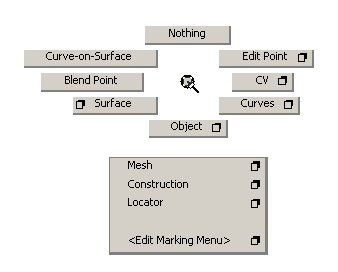

Preferences > Interface > Marking Menus
マーキング メニューに含まれるツール/メニュー項目を編集できるようにする特殊なシェルフ ウィンドウを開きます。
マーキング メニューのオプション
Show Option Box
このオプションをオンに設定すると、マーキング メニューに表示されるツール名にオプションがある場合は アイコンが含まれるようになります。アイコンにカーソルを置くと、ツールのオプション ウィンドウを開けるようになります。
注: キーとキー(Windows)またはキーとキー(Mac)を同時に押したまま、マウスの 3 つのボタンのいずれかをクリックして、マーキング メニューを表示します。
