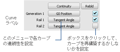

サーフェスの作成に使用するツールのオプション ウィンドウで、生成カーブとレイル カーブの名前の隣にあるポップアップ メニューを使用して、エッジに沿って隣り合うサーフェス間の連続性のレベルを選択します。

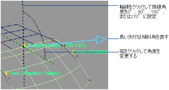

接線、接線角度、曲率などのタイプの連続性は、サーフェスに接続しているエッジでしか使用できません。
