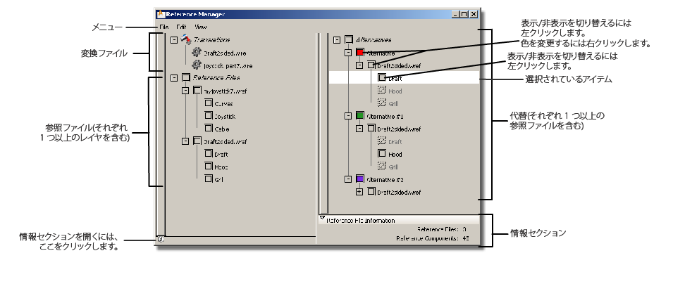

Reference Manager ウィンドウの別のビューを表示するには
View メニューで、ウィンドウの左側だけ表示する場合は Reference Files、右側だけ表示する場合は Alternatives、または Both を選択します。コーナーをドラッグして、ウィンドウのサイズを変更することもできます。
リファレンス データの外観を変更するには
- 表示/非表示を切り替えるには、データの左側にある小さな四角(二重枠)をマウスの左ボタンでクリックします。参照ファイルまたは Alternative を右ボタンクリックし、メニューから Visible を選択することもできます。
- カラーを変更するには、ファイル名の左側にある小さな四角(二重枠)をマウスの右ボタンでクリックし、リスタからカラーを選択します。
- 透明度を変更するには、Control Panel の Reference Files Transparency スライダを使用します。 これは、すべての参照データに反映されます。
