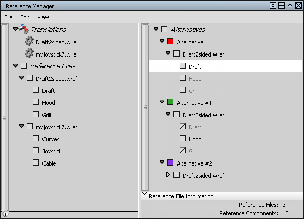

File > Reference Manager
次の 2 つの主要なワークフローで使用するリファレンス データをインポートできます: インタラクティブなパフォーマンスを維持しながらの大量のエンジニアリング データのインポート、および大量のデザイン データのインポート、デザイン見直しのための代替シェーディングと比較対象の提供。

View メニュー
Reference Files
Reference Manager ウィンドウの左側だけを表示します。
Alternatives
Reference Manager ウィンドウの右側だけを表示します。
Both
Reference Manager ウィンドウの両側(Reference Files と Alternatives)を表示します。
+/- All
すべてのリファレンス ファイルと Alternative の内容を展開または折り畳みます。

マウスの右ボタン メニュー
この章では、Reference Manager のさまざまな項目(リファレンス ファイル、Alternative、レイヤなど)を右ボタンクリックしたときに表示されるメニューの選択肢について説明します。
Translations

Reference Files
Visible
リファレンス ファイルの表示を切り替えます。ファイルはチェックマークが表示されている場合に表示されます。
Remove File/Remove File from Alternative
Reference Manager からリファレンス ファイルを削除します。
ファイルが Alternative 内部にある場合は、Alternative からのみ削除します。
Show All Layers
リファレンス ファイルの下のすべてのレイヤを表示します。
注:
最上位の Reference Files を右ボタンクリックして Show All Files を選択すると、すべてのリファレンス ファイルが表示されます。
Alternatives
Visible
Alternative の表示を切り替えます。Alternative はチェックマークが付いている場合に表示されます。
Remove Alternative
Alternative を削除します。
Revert Transform
Alternative に適用されたすべての変形(移動、スケーリングなど)を元に戻し、オリジナルの状態に戻します。
Show All Files
Alternative の下のすべてのリファレンス ファイルを表示します。
注:
最上位の Alternatives を右ボタンクリックして Show All Alternatives を選択すると、すべての Alternative が表示されます。
レイヤ
Visible
レイヤの表示を切り替えます。Alternative はチェックマークが付いている場合に表示されます。
Symmetry Original
オリジナルのリファレンス データだけを表示します。
Symmetry Mirror
ミラーリングしたリファレンス データだけを表示します。Layers > Symmetry > Set Plane で設定したシンメトリ プレーンが使用されます。
Symmetry Both
オリジナルとミラーリングしたリファレンス データを両方表示します。
