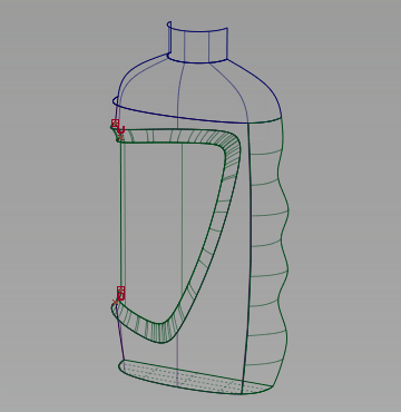

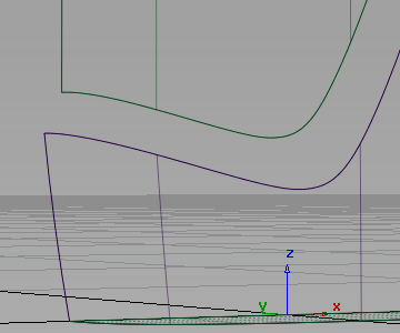

ラベルのサーフェスは、メインのボトルサーフェスよりくぼんでいます。Birail サーフェスを使用して、2 つのサーフェスの間のギャップを埋め、ラベル領域をそれらしく見せます。
Birail を作成するには、2 つのトリミングされたエッジを Rails として使用し、2 つの新しいカーブを Generation カーブとして作成します。

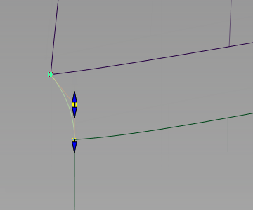

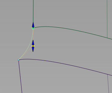

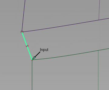

を選択してオプション ウィンドウを開きます。 Curve Degree セクションで 2 を選択し、Go をクリックして 3 つだけの CV ポイントを持つシングルスパン カーブを作成します。

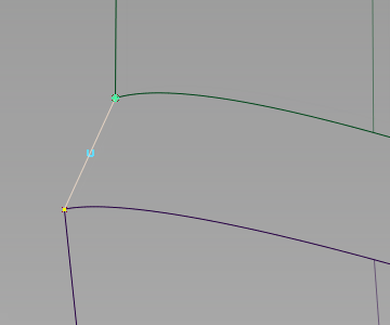

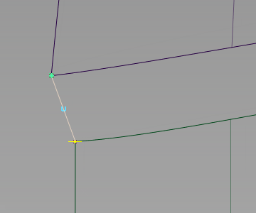

新しいカーブの1番目のエディットポイントが配置されました。
Birailツールを使用するにはすべての境界が正確に 位置揃えされている必要があるため、カーブが正 確にコーナーにスナップしてい ことが重要になります。

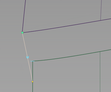

を選択してオプション ウィンドウを開きます。 Continuity セクションで、G1 Tangent を選択します。

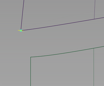

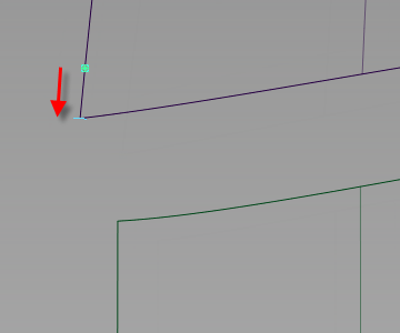

カーブの近くにあるラベルサーフェスの垂直エッジをクリックします。
カーブがサーフェスに接するように調整されます。

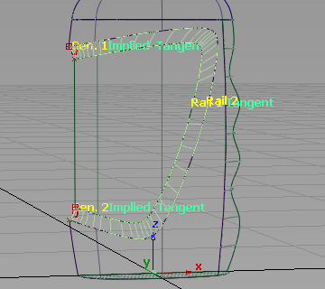

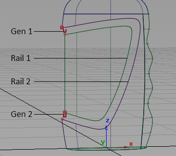

を選択してオプション ウィンドウを開きます。 | gen 1 | Implied Tangent |
| gen 2 | Implied Tangent |
| rail 1 | G1 接線 |
| rail 2 | G0 位置 |

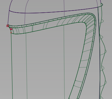

Birail サーフェスが作成されます。

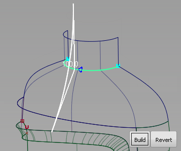

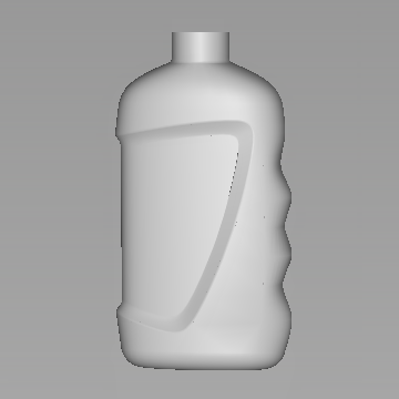

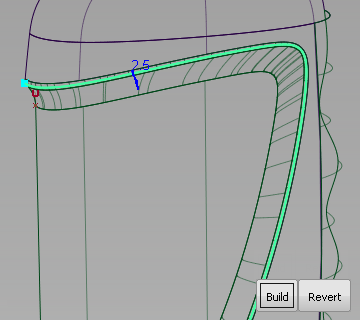

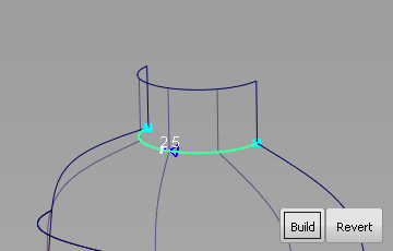

モデルを完成させるには、Round サーフェスを使用してすべてのエッジの鋭さをやわらげます。

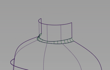

首と肩のサーフェスの間のエッジをクリックします。
デフォルトの半径の値が白で強調表示されます。

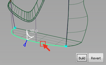

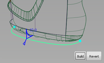

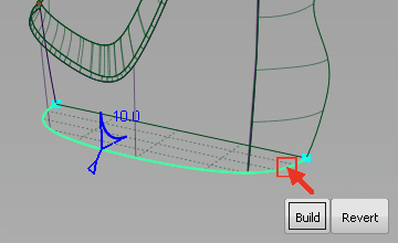

ベースには2 つのエッジがあるので、まずメインのボトルサーフェスのエッジをクリックします。
Radius 値に 10 を入力します。

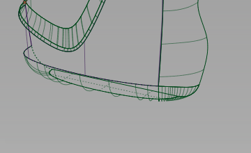

次に、フィンガー グリップ サーフェスとベースによって作成されたエッジをクリックして、丸みのあるサーフェスを両方のエッジに沿って構築します。
