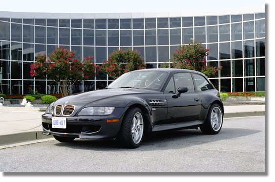

このチュートリアルでは、例として bmw.tif ファイルを使用します。このファイルは、Courseware プロジェクトのサブフォルダ pix 内にあります。
File > Import > Canvas Image

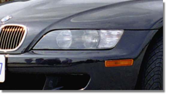

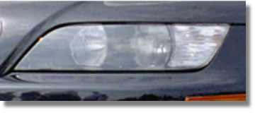

最初に、サイズを変更するディテールをコピーします。この例では、ヘッドライトをコピーします。
失敗してしまった場合は、ヘッドライトの周りの新しい四角形をドラッグします。
ピンクはアクティブレイヤの選択されていない領域を示しています(選択されていない領域は、マスクされた領域とも呼ばれます)。
ピンクでない領域は、選択された(またはマスクされていない)領域です。
この状態では、選択された領域だけが変更(たとえばペイント、消去、コピーなど)できます。
ピンク(マスクされた)の領域を変更することはできません。

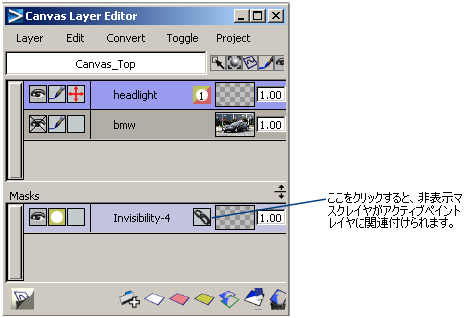

これで、Canvas Layer Editor ウィンドウには、ALIAS_PIX_CL という名前の新しいレイヤが存在します。

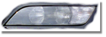

次に、ヘッドライトのサイズを変更します。
マニピュレータがイメージ レイヤに表示されます。
均一スケーリング ハンドルを放し、座標変換をプレビューします。
ヘッドライトの新しいサイズが適当でない場合は、均一スケーリング ハンドルを再度ドラッグします。

headlight レイヤがアクティブであることを確認します。アクティブの場合は、紫に強調表示されます。紫色に強調表示されていない場合は、これをクリックしてください。

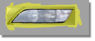

ブラシのサイズを調整してブラシを操作し、車の領域をペイントします。ペイントする場所は、からし色になります。これによって、車の非表示にする部分を隠します。
黄色の非表示マスクによって覆われるヘッドライトがある場合は、Eraser ツールを使用して、その領域のマスクを削除します。
最後にイメージ レイヤをマージし、最終的なイメージを書き出します。
また bmw という名前のイメージ レイヤ 1 つだけになっていることに注目してください。
