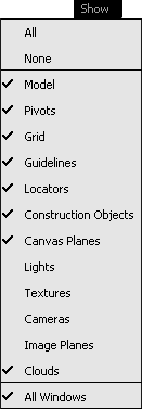

モデリング ウィンドウ内での表示は、組み込みの Show メニューでコントロールします。複数の項目を同時に切り替えるには、Shiftキーを押します。
WindowDisplayShow や、WindowDisplayToggles メニュー項目の 1 つを選択することでも使用できます。設定をすべてのウィンドウに適用するには、All Windows を選択します。(これがデフォルトです)。

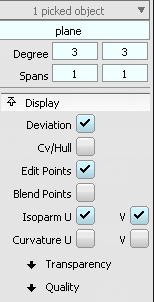

コントロールパネルでは、カーブまたはサーフェス単位で表示を制御できます。
これらのコントロールは、ObjectDisplayControl を選択しても使用できます。新しいカーブとサーフェスの表示は、Display Control ウィンドウでも設定できます。

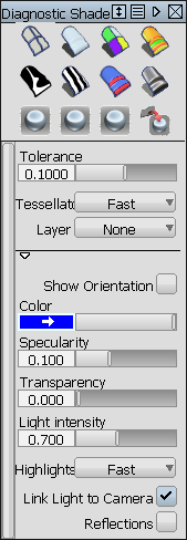

オブジェクトは、ObjectDisplayDiagnostic Shading にあるダイアグノスティック シェーディング ツールを使用してもシェーディングできます。
ダイアグノスティック シェーディング ツールは、オブジェクトが選択されている場合はそのオブジェクトに、選択されていない場合はすべての可視オブジェクトに適用されます。
Hardware ShadeDiagnostic Shading は、互いのカラー情報を共有しない独立したツールです。
