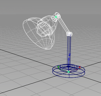

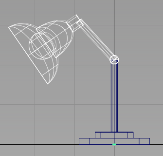

ここでは、スタンドのかさを正しい位置に移動し、上部アームと一緒にグループ化することにより、電気スタンドを組み立てます。
次に、スタンドのかさをアームにグループ化し、スタンドを移動、配置できるようにします。

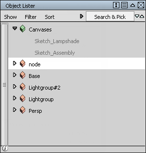

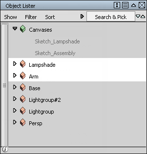

2つのグループがObject Listerで強調表示されます。

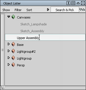

クリックし、ドロップダウン メニューから Group を選択します(または Edit > Group新しくnodeが作成され、Object Listerに表示されます。

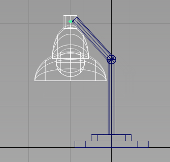

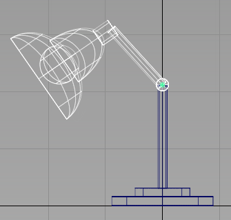

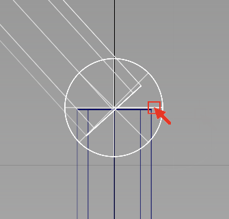

このグループは、デフォルトロケーション、つまり原点にピボットポイントを持つ状態で作成されます。上部の部品が正しく回転することを確認するには、ピボット ポイントを蝶番の中心に移動します。
ピボットポイントが蝶番の中心に移動します。
File > Save As
を選択して、カレントのシーンを保存し、ファイルに mydesklamp6 という名前を付けます。
