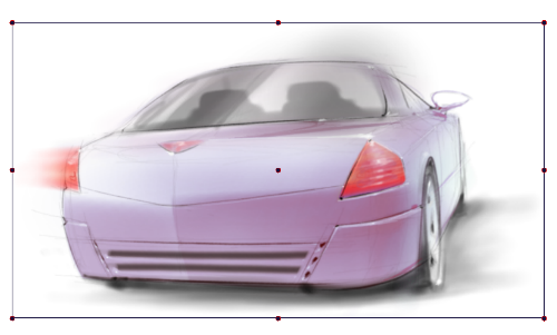

  2. Paint Edit > Deform Image Layer を選択します。アクティブ イメージ レイヤに以下のようなマニピュレータ ハンドルが表示されます。
    このツールのカレントの設定:

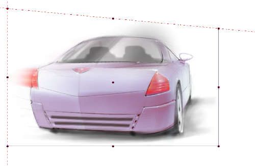

  3. で右上コーナーのハンドルを選択して移動します (アクション = コンストレインされていないコーナーの変形)。

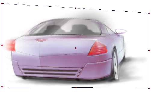

  4. で右中央のハンドルを選択して移動し、イメージの幅を広げます (アクション = コンストレインされていないエッジの変形)。

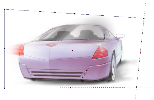

  5. で左上コーナーのハンドルを選択して移動します (アクション = コンストレインされていないコーナーの変形)。

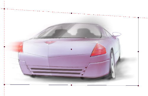

  6. で右コーナーのハンドルを選択して移動し、2 点パースのガイドライン方向にイメージの幅を広げます (アクション = コンストレインされたコーナーの変形)。

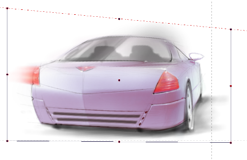

  7. オプション ウィンドウの Horizontal Bias と Vertical Bias コントロールを使用して、イメージの中央部分を変形させることができます。つまり、イメージの中央をパースビュー ポイントの方へ引き出したり、向こう側に押し込んだりすることができます。次の図では、Horizontal Bias は -0.1290 に設定されています。
