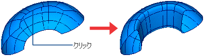

開いている状態(自由なエンド ポイントまたはエッジを持つ状態)から閉じている状態(接続されたエンド ポイント/エッジ)にオブジェクトを変換します。
カーブが閉じている場合、自由な終端を持たない、連続したループが形成されます。カーブが開いている場合、その両端は空間上の同じポイントに存在する場合もありますが、両端を独自に移動することができます。
同様に、サーフェスは U、V または両方の次元にまたがって閉じる(周期化する)ことができます。サーフェスは開いている場合、自由なエッジを持ちます。
アタッチするには、サーフェスの反対側のエッジとの間に最低 4 つ(マルチノットは含まない)のスパンが必要です。
