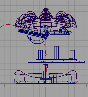

組み立て過程のアニメーションとは、モデルの各パーツが配置されて 1 つのオブジェクトになるまでのアニメーションのことです。このようなアニメーションを実行するのに最も適した方法は、組み立てられた完成モデルから始めて、アニメーションを逆に展開していくというものです。

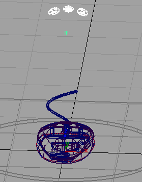

このコンセプトを説明するために、コンピュータのマウスを組み立てる例を使用しました。この例では、最初は組み立てられているように見えるマウスが、徐々に分解され、最終的に完全にバラバラになります。

  1. Pick > Object の順に選択し、最初にアニメーション化するコンポーネントを選択します。
  2. シーンからドリー アウトして、シーン全体を表示します。

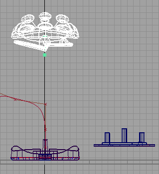

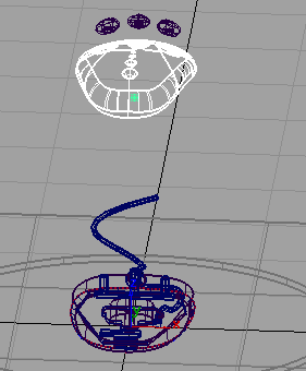

  3. アニメーション化する 1 つ目のコンポーネントをモデル上方の離れた位置に移動します。例では、マウスのボタンを移動しています。
    マウス ボタンがモデルの上方に移動しました。
  4. すべてのオブジェクトを選択解除します。
  5. モデルから 2 つ目のコンポーネントを選択します。例では、マウスの上部サーフェスを選択しています。
    マウスの右ボタンを使用して、上部サーフェスをマウス ボタンのすぐ下に移動します。
  6. すべてのオブジェクトを選択解除します。
  7. Transform および Rotate の機能を使用して、モデルのすべてのコンポーネントを配置するまで 1~5 のステップを繰り返します。

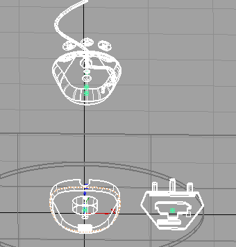

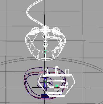

モデルのコンポーネントが 1 つに集まる途中で、各コンポーネントが相互に交差しています。例では、ほかのコンポーネントが集まるよりもかなり早く、回路板がマウスの土台内の最終的な位置にある必要があります。
組み立て過程のアニメーションで衝突を回避する
アニメーションでオブジェクトが相互に衝突しないようにする方法
衝突が発生する位置を確認するには
  1. スクラブ バーをクリックし、タイム バーをアニメーションの終わりの方にドラッグしてオブジェクトが衝突している部分を確認します。
  2. アニメーションを逆にスクラブして衝突しているオブジェクトを確認し、変更の必要があるオブジェクトを選択します。

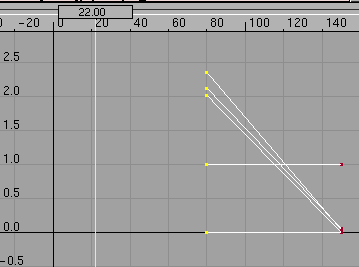

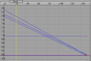

  1. Animation > Editors > Action Window を開きます。
  2. Action Window で、Views > Look at を選択します。
  3. 選択したキーフレームを新しいキーフレーム タイムに対応するフレームに移動します。
