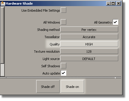

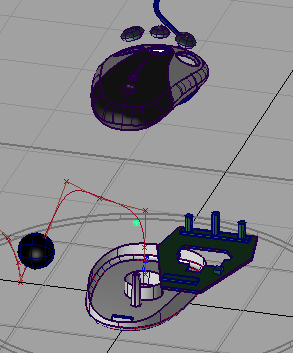

アニメーションをシェーディング モードで表示する方法
モデルがシェード モードで表示されます。
ビューを調整する場合は、まずシェード モードをオフにしてから、ホットキーまたはビューのタイトル バー上のアイコンを使用してカメラを移動します (シェード モードがオンの場合、カメラの移動が非常に遅くなります)。

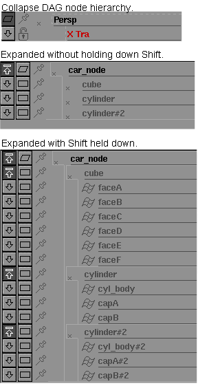

アクション リスタの DAG ノードを展開する方法
アクション リスタでは、DAG ノードが左図のように平行四辺形のボックスで表示され、その下にはグループ化された DAG ノードの階層が折り畳まれています。DAG ノードの隣の展開ボタンをクリックすると、下位の DAG ノードが表示されます。階層をリーフ レベルまで完全に展開するには、
キーを押したままアイテム展開ボタンを選択します。
