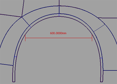

  1. View > View 1:1 > Calibrate 1:1 を選択します。
    オプション ボックスが開き、カレントの正射投影ビューに距離測定(赤線)が表示されます。
    注:
    これは、View Panel の Perspective がオフであり、View Panel でいずれかの正投影ビュー(水平の矢印または垂直の矢印)をクリックした場合にも、パースビューで機能します(「View Panel を使用する」を参照)。
  2. 距離測定をウィンドウいっぱいにする必要がある場合は、ドリーイン/ドリーアウトします。
  3. 本物の定規または巻き尺を使用して、画面上の距離の実際の長さを測定します。
  4. この値を Displayed Length として Options ウィンドウに入力します。
  5. Options ウィンドウの Calibrate ボタンをクリックします。
