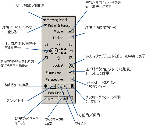

View Panel を使用する
+ (Mac では+)を押しながらパースビューでカメラ移動モードに切り替えると、View Panel が表示されます。このウィンドウを使うと、パースビューを共通の既定 ビューまたはモデルのユーザ定義ビューにすばやく切り替えることができます。
View Panel を使用する
新しい ViewCube ツールとナビゲーションバー、または View Panel を使用してビューを制御できます。どちらも使用しなくてもかまいません。
ビューの制御に View Panel を選択するには
  1. Preferences > General Preferences の順に選択します。
  2. Viewing をクリックし、View Control オプションを VIEW PANEL に設定します。
View Panel を表示するには
ツール
特に重要なのは以下のツールです。
Look at
Look at アイコンをクリックすると、選択されたオブジェクト(何も選択されていない場合はすべてのオブジェクト)上でビューをセンタリングし拡大します。「特定のオブジェクトのビューを中央に配置する」も参照してください。
Plane view
Plane view をオンにすると、現在アクティブなコンストラクション プレーンの周囲をタンブルすることができます(つまり、コンストラクション プレーンが地表プレーンとして使用されます)。
Bookmarks
モデルで作業を行う場合、注視する複数の領域間でカメラ ビューを変更することがあります。View Panel を使うと、モデルのビューに「ブックマーク」を付け、ブックマークの名前をクリックしてそのビューに戻ることができます。
さらに、シェーディング アトリビュート(Diagnostic Shading パネルまたは WindowDisplay > Hardware Shade)、注釈(Paint タブのツールで作成)がブックマークに格納されます。
1 つのブックマーク(またはビュー)から次へ切り替えると、カメラがアニメーション化され、ビューから次のビューへ混乱せずにスムーズに移動できます。
1 つのビューから次のビューへ移動するまでの時間(秒)は、Preferences > General PreferencesView transition time オプション(Viewing セクション)で制御されます。
既定は 0.5 秒です。この値が 0.0 に設定されていると、スムーズなアニメーションはオフになります。
ブックマークへの注釈の追加の詳細については、「注釈を加えたモデルにブックマークを付ける」を参照してください。
カレント ビューにブックマークを追加する
  1. 保存するビューのカメラのタンブル、トラック、ドリーを行います。
  2. + (Mac では+)を押します。
  3. View Panel の Bookmarks セクションにある New をクリックし、現在選択しているビューのブックマークを追加します。
    注:

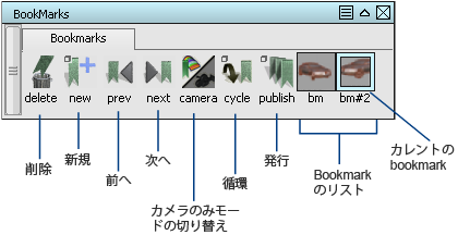

    または、Bookmark Lister にある New ボタンをクリックしてブックマークを作成することもできます。
    Bookmark Lister で、新しいブックマークが現在のシェルフに追加されます。View Panelにはシェルフの分割機能がないため、すべての新しいブックマークは単一のリストに順番に追加されます。
    注:
    Bookmark Lister に新しいシェルフを追加するには、 Bookmark Lister のタイトル バーにあるメニュー アイコン をクリックし、ドロップ ダウン メニューから New shelf を選択します。
ブックマークしたビューを編集する
  1. + (Mac では+)を押します。
  2. View Panel の Bookmarks セクションにある Edit をクリックします。
    これにより Bookmark Lister が開きます。
    注:
    Bookmark Lister は、Windows > Bookmark Lister を選択して開くこともできます。
  3. + (Mac では+)を放し、[Bookmark Lister]で次のいずれかを実行します。
    • ブックマークの名前を変更するには、キー(Windows)またはキー(Mac)を押したままの状態でブックマーク アイコンをダブルクリックします。ダイアログ ボックスに新しい名前を入力し、OK ボタンをクリックします。
    • リストからブックマークを削除するには、ブックマーク アイコンをクリックしてから Delete ボタン(ゴミ箱)をクリックするか、ブックマーク アイコンを でクリックしたままゴミ箱アイコンまでドラッグします。

1 つまたは複数のブックマークをイメージ ファイルとして保存する
  1. 現在のシェルフでいくつかのブックマークだけを保存するには、Bookmark Lister でそのブックマークを選択します(「1 つ以上のブックマークを選択するには」を参照してください。)
    選択したブックマークの周りに境界が表示されます(カレントのブックマークの場合は緑、その他の場合は白)。
  2. Publish Bookmark ボタンをダブルクリックし、オプション ウィンドウ に設定します。
  3. Options ウィンドウで Bookmark PublishSelectedCurrent ShelfAll のいずれかに設定し、Image File Type を選択します(既定は jpeg です)。
  4. Go をクリックします。
    ファイル ブラウザ ウィンドウが表示されます。
  5. フォルダを選択し、対象のイメージまたはイメージのグループのオブジェクト名を入力します。
  6. キー(Windows)またはキー(Mac)を押します。
    イメージは、<object name>_<bookmark name>.<file type>という名前で保存されます。。
    注:
    ブックマーク名が固有でなければ、イメージ名に"_<#>" を追加して固有な名前にします。例: issue_BM_1.jpg、issue_BM_2.jpg
