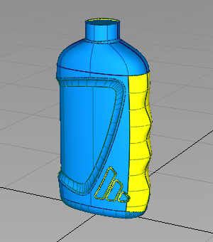

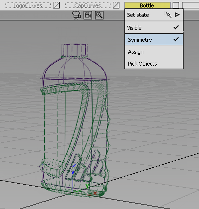

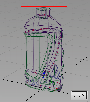

最後に、Layer Symmetry ツールを使用して、すべてのサーフェスをミラーリングします。

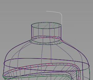

モデルを閉じた空間領域として完成させるため、首の上部に平面のサーフェスを追加します。

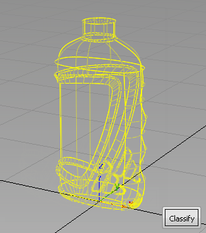

モデルがきっちり構築されていてサーフェスの間にギャップがなければ、サーフェスで囲まれた空間領域を計算できます。

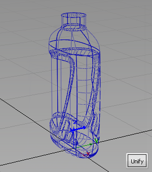

空間領域を正確に計算するために、すべてのサーフェスが外側に向いていることを確認します。
モデルの構築時にはサーフェスの方向は関知しないため、サーフェスが不規則にモデルの内側や外側に向けられている場合があります。
空間領域を正確に計算するためには、すべてのサーフィスを外側に向ける必要があります。そこで、まずサーフェスの方向を統一します。
サーフェスが青で強調表示され、Unify ボタンが表示されます。
サーフェスの方向を示す青い矢印も表示されます。この矢印がモデルから外側の方向に向いていない場合、矢印をクリックして方向を切り替えます。
ボトルの空間領域を計算します。

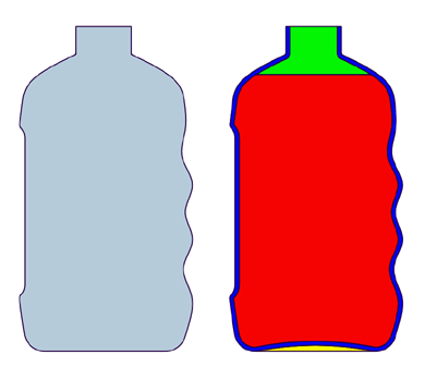

また、測定された空間領域は、ボトル全体の外側の空間領域です。この空間領域には、液体、ボトル上部の液体が入っていない部分、プラスチック自体の厚みも含まれます。目的の製品の体積に追加される、これらの要素をすべて加えた割増分の空間領域は、おおよそ25%とみなされます。
つまり、製品体積を250mlにするには、プラスチック部分と液体が入っていない部分を考慮して25%増分して、成型する外側のシェイプは312.5 mlにします。この値は Mass Properties ウィンドウに 312500 mm3 と表示されます。

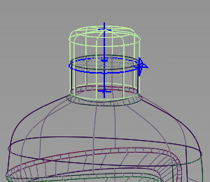

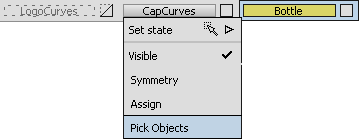

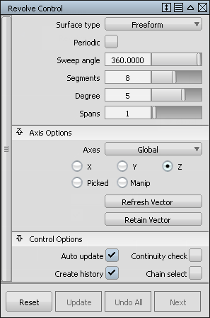

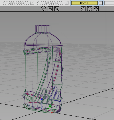

モデルを完成させるために、CapCurves レイヤに用意されているカーブを使用して、単純なキャップを構築します。
Axes Options セクションで、Axes に Global を選択します。グローバル軸を使用すると、原点を中心にすべてのカーブを同時に回転できます。
回転軸に Z を選択します。
Control Options で、Continuity check をオフにします。

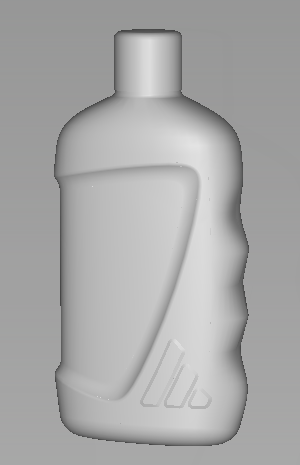

これでシャワージェルパックのデザインが完成しました。
