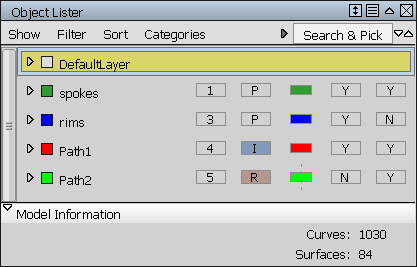

新しいアイコン
レイヤ名の右側のスペースに 5 つまでアイコンを含むことができるようになりました。 新しい Filter メニューの下部に選択肢で表示されるものを制御します。 (これらの選択肢の大部分は、Show が By Object に設定されている場合は無効です。) ツールのヒントの説明を表示するには、アイコンの上にポインタを移動します。
アイコンは、左から右に、次のようになります。
Layer Number Icon
- (情報のみを目的とした)レイヤ番号を含むボックスです。
Layer Pick State Icon
- 文字 P (選択済み)、R (リファレンス)、または I (非アクティブ)を含むボックスです。 ボックスの色もその選択状態に対応します。 アイコンをクリックすると、レイヤの 3 つの状態を循環します。
Layer Symmetry Icon
- レイヤの色とシンメトリの状態を両方表示するボックスです。 垂直の点線は、Symmetry がオンであることを意味します。 アイコンをクリックして、シンメトリをオンまたはオフにすることができます。
注: Show > By Object モードを使用したときに表示されるのはこのアイコンだけです。
Layer Bar Icon
- レイヤが Layer Bar に表示されるかどうかによって Y (はい)または N (いいえ)のいずれかが表示されるボックスです。 このアイコンをクリックすると、2 つの間で切り替わります。
注: Show > By Layer (Layer Bar) が選択されている場合は、このアイコンを N に設定するとレイヤが Object Lister から消えます。 再度表示するには Show > By Layer (All) を選択します。
Layer Playback Icon
- Animation Time Slider Bar で Play を押したときにこのレイヤのアニメーションが再生されるかどうかによって Y (はい)または N (いいえ)のいずれかが表示されるボックスです。このアイコンをクリックすると、2 つの間で切り替わります。

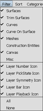

新しい Filter メニュー
このメニューは、Object Lister に表示される内容を制御します。チェック マークは、これらの項目が表示されることを示します。
- オブジェクトのタイプ(Surfaces、Curves など)を上部のセクションで選択して、Object Lister 内のオブジェクトを表示または非表示にします。
- 下部のセクションから表示するアイコンを選択します。(「新しいアイコン」を参照してください。)
- すべてのフィルタをオンにするには All、すべてのフィルタをオフにするには None を選択します。
注: Show が By Object である場合、すべてのアイコンの選択肢は Layer Symmetry Icon 以外がグレー表示されます。

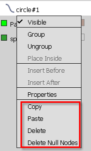

コンテキスト メニューの追加機能
オブジェクト(またはオブジェクトのグループ)を右クリックしたときに、Copy、Paste、Delete または Delete Null Node を選択することができます。 その機能は、オブジェクトとそのすべての子にも適用されます。 Paste は、オブジェクトが含まれているレイヤの上にペーストします。
レイヤを右クリックすると、新しい選択肢である Paste to Layer を使用して、クリップボードにあるものをすべてレイヤ上にペーストすることができます。
