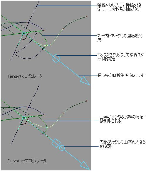

カーブの形状を変更し、カーブの接線または曲率をカーブが接するオブジェクトと連続させます。
オプション ウィンドウの Transform Control オプションを使用し、接線連続性または曲率連続性のどちらを作成するか選択します。
カーブの調整が終了したら、別のカーブをクリックするか別のツールを選択してください。
以下のいずれかのインジケータが交点に表示されます。
