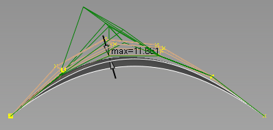

Check Deviation
入力と、各 Smooth の後のスムージングされたオブジェクトの間の最大偏差を表示および更新します。
