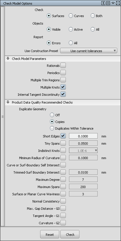

  1. Evaluate > Check Model を選択します。
    Check Model Options ウィンドウで:
    • Surfaces のみ、または Curves のみをチェックするか、Both をチェックするかを選択します。
    • すべてのオブジェクト(All)、表示されているオブジェクト(All Visible)、選択されたオブジェクト(Active)のどれをチェックするかを選択します。
    • また、問題のあるオブジェクトのみ(Only Errors)をリストに含めるか、すべてのオブジェクトをリストに含めるかを選択します。
    • Use Construction Preset プルダウン メニューから、モデル チェック計算で使用するコンストラクション許容値のセットを選択します。
      注:
      これらは、Preferences > Construction OptionsConstruction Presets に対応します。Construction Options ウィンドウで既に選択されているプリセット(白い矢印で示されているもの)をそのまま使用するには、Use Current Tolerances を選択します。

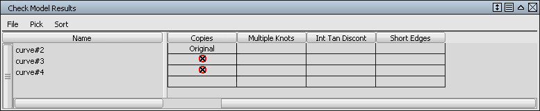

複製カーブや複製サーフェスをチェックする
コピー(正確な複製)と、指定した許容値内の複製の両方をチェックすることができます。コピーには、同じ CV、同じノット、同じ次数が含まれます( Edit > Copy Edit > Paste で作成したジオメトリなど)。
コピーをチェックする
    2 つのチェック方法のうち、こちらの方が時間がかかりません。
  1. Check Model Settings オプション ウィンドウで、Duplicate GeometryCopies に設定します。
  2. Check をクリックします。
    レポート ウィンドウの Copies to 列で、すべてのコピーを識別できます。ReportAll に設定した場合は、オリジナルのジオメトリは列にある「Original」という語で識別されます。

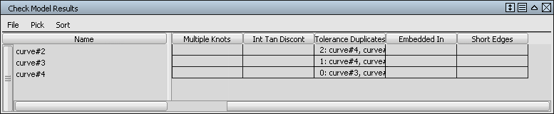

指定した許容値内の複製をチェックする
  1. Check Model Settings オプション ウィンドウで、Duplicate GeometryDuplicate Within Tolerance に設定します。
  2. Duplicate Tolerance の値を調整します。この許容値内の、他のジオメトリの複製ジオメトリまたは他のジオメトリに埋め込まれたジオメトリがレポートされます。
  3. Check をクリックします。
    レポート ウィンドウの Embedded InTolerance Duplicates という 2 列で、すべての複製を識別できます。Tolerance Duplicates 列の「0」の接頭辞がつく複製は、オリジナルと見なされます。

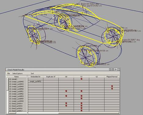

カーブやサーフェス間の連続性をチェックする
  1. Check Model オプション ウィンドウで Max. Gap Distance - G0Tangent Angle - G1、または Curvature - G2 オプションをオンにします。
    注:
    これらの連続性チェックで使用される許容値は、Preferences > Construction OptionsTolerance:Continuity セクションにあります。この許容値は、Check Model Options ウィンドウで選択されたコンストラクション プリセットに対応します。
    注:
    G0 テストに合格するには、Topology Distance の許容値(Preferences > Construction OptionsTolerances:Topology セクション)が Maximum Gap Distance よりも大きいことも必要になります。
  2. Check をクリックします。
    レポート ウィンドウには、タイトルが G0G1、および G2 というタイトルの列が不合格を示すマーク付きで表示されます。ジオメトリが G0 テストに合格しないと、それより高い G1 や G2 の連続性テストは実行されません。同様に、ジオメトリが G1 テストに合格しないと、G2 の連続性テストは実行されません。
    表示ウィンドウ内で、連続性テストに合格しなかった境界は黄色の太線に不連続の種類を示す文字付きで(P = 位置、T = 接線、C = 曲率)表示されます。
