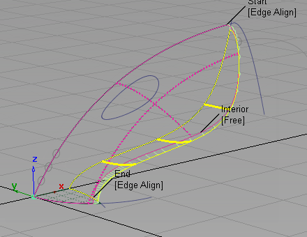

    2つの主要なサーフェスが交わるトリミング エッジに沿ってサーフェス フィレットを作成します。

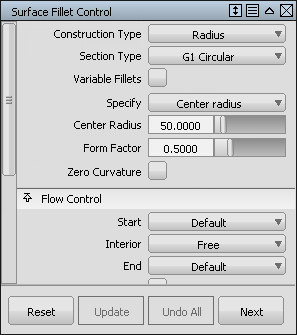

  4. Surfaces > Multi-Surface Fillet > Surface Fillet を選択します(Alias Design を使用している場合は、Surfaces > Surface Fillet を選択します)。アイコンをダブルクリックして、オプション ボックスを開きます。
  5. Center Radius ボックスでは、半径値として 37.5 と入力します。
  6. Flow Control セクションでは、StartEnd オプションは既定値に設定されます。
    StartEndEdge align を選択します。
    この選択によって、フィレットサーフェスは端の全長まで構築され、上部と下部のサーフェスが正確にトリミングされます。
  7. Surface Filletオプションボックスを閉じます。

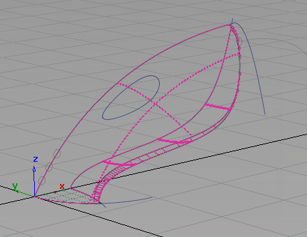

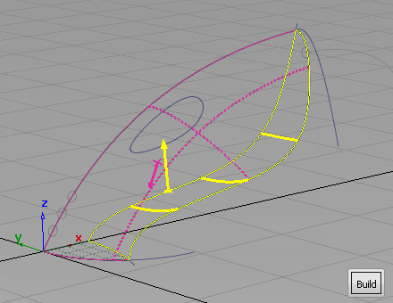

  8. 上部のサーフェスを選択します。
    選択項目が表示される場合は、レイル サーフェスを選択します。
    サーフェスが選択され、ピンクで強調表示されます。
  9. 下部のサーフェスをクリックして選択します。
    サーフェスが選択されて黄色で強調表示され、Build ボタンがビューの右下隅に表示されます。
    両方のサーフェスに、フィレットを構築するサーフェスの側面であることを示す矢印が表示されます。必要な場合は、ビューをタンブルして、矢印が向いている方向を確認します。
    上部のサーフェスでは、ピンク色の矢印を掃除機のボディに対して内側に向ける必要があります。矢印がサーフェスから外側に向いている場合は、クリックして反転させます。
    下部のサーフェスの黄色の矢印も、掃除機のボディに対して内側に向ける必要があります。内側に向いていない場合は、クリックして方向を反転させます。

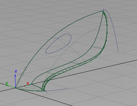

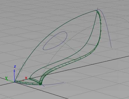

  10. Buildをクリックします。
    フィレットサーフェスが作成され、上部と下部のサーフェスがトリミングされます。

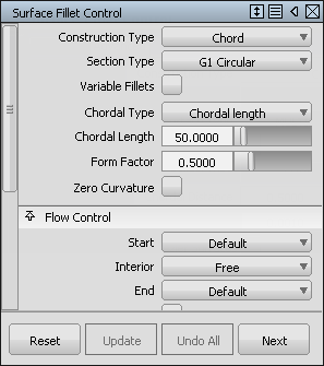

  3. Construction Type では、ドロップダウン メニューから Chord を選択し、固定幅フィレットを選択します。
  4. Chordal Type では、Chordal length を選択します。
  5. ノズルの周囲には小さなフィレットのみが必要であるため、Chordal Length50 に設定します。

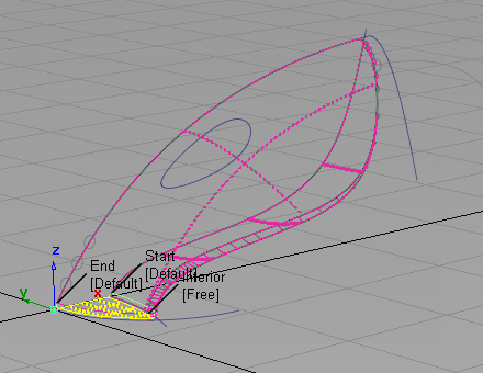

    入力サーフェスを選択するよう要求されます。

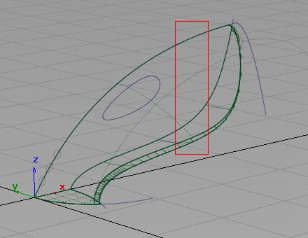

  6. ピック ボックスをドラッグして上部サーフェス、下部サーフェス、およびフィレット サーフェスを囲み、平面のサーフェスを回避します。
    3 つのサーフェスがすべて選択され、ピンク色で強調表示されます。

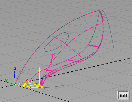

  7. 平面のサーフェスをクリックして選択します。
    選択項目が表示される場合は、trim_surfaceを選択します。
    サーフェスが選択され、黄色で強調表示されます。
    両方のサーフェスに、フィレットを構築するサーフェスの側面であることを示す矢印が表示されます。矢印を掃除機のボディに対して内側に向ける必要があります。矢印がサーフェスから外側に向いている場合は、これをクリックして反転させます。

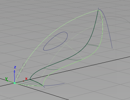

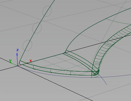

  8. Buildをクリックします。
    Chordalフィレットサーフェスが作成され、サーフェスがトリミングされて、滑らかで切れ目のない外面が作成されます。
