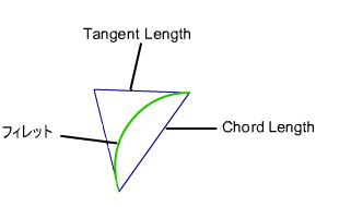

Chordal Type
Chordal length – 弦の長さを下のフィールドで指定します。
Tangent length – 接線の長さを下のフィールドで指定します。
このオプションは、Construction Type が Chord の場合に限って使用することができます。
Chordal Length/Tangent Length
フィレットの 2 つのサイド間で維持される距離、または接線セグメントの長さ(上図参照)。

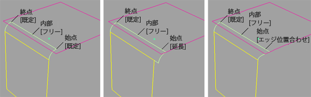

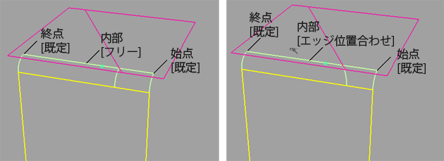

Start/Interior/End
フィレット サーフェスのエッジ(V 方向)をバウンダリ サーフェスのエッジと合わせる方法を制御します。
Edge align – このツールは、フィレット サーフェスのエッジまたはアイソパラメトリック カーブ(シングル サーフェス)を V 方向のバウンダリ サーフェスのエッジと同一線上に揃えます。
Extend – フィレットが、最長バウンダリ サーフェスの始端や終端に達するように延長されます。
Default または Free – フィレットのエッジ(V 方向)が、90 度の角度で境界と合流します。
モデルのラベルをクリックすると、すべての可能な値を切り替えることができます。
フィレットの Start に使用可能な flow control 値
フィレットの Interior に使用可能な flow control 値

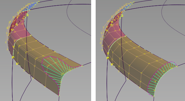

Curvature Comb
結果として得られるサーフェスに曲率コーム プロットを表示します。
