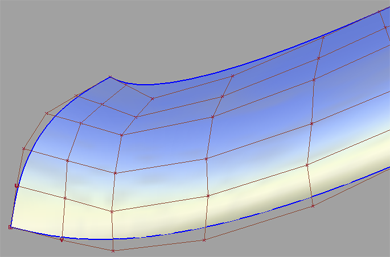

Square または Rail surface などのツールによる、または CV の直接操作によるプロシージャル モデリングの結果、質の悪いハル シェイプがときどき生じます。
Planarize hull を使用して別々のプレーン上に各行の CV を配置することによって、良質の滑らかなハル シェイプを設けることができます。

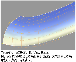

CV の各行(U 方向、V 方向、または両方向)が、別々のプレーンに自動的に投影されます。View Based Plane オプションがチェックされていた場合は、現在選択しているビューに CV が整列して表示されます。
