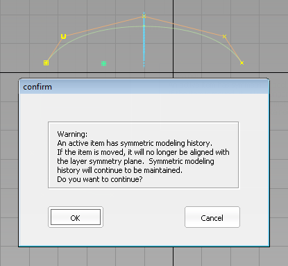

- 一度定義すれば、そのシンメトリ プレーンは各カーブやサーフェスに対して一意となります。カーブまたはサーフェスが変換されると、そのシンメトリ プレーンはレイヤのシンメトリ プレーンとのシンメトリ関係が解消され、オブジェクトに追従します。プレーンがレイヤのシンメトリ プレーンと一致しなくなると、別のカラーで描画されます。この場合、確認のダイアログ ボックスも表示されます。
