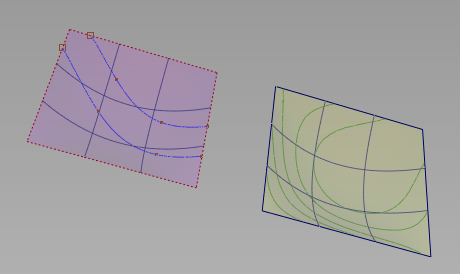

カーブオンサーフェスは、サーフェスに存在する特殊なカーブです。サーフェスでトリミングするか部分をマークするために使用されます。
通常、カーブオンサーフェスを作成するには、他のジオメトリを交差させるか、またはサーフェス上に投影します。通常、カーブオンサーフェスを手作業で編集する必要はありません。
もう 1 つの種類のカーブオンサーフェスはビジュアル カーブで、Cross Section EditorParting LineHighlights などのツールによって作成されます。これらのカーブは表示専用で、ジオメトリはアタッチされていません。
左: ジオメトリ カーブオンサーフェス。右: ビジュアル カーブオンサーフェス。
カーブオンサーフェスを選択するには、Pick > Object Types > Curve on Surface を選択し、カーブオンサーフェスをクリックします。ビジュアル カーブオンサーフェスは、以下のオプションを使用して、ジオメトリ カーブオンサーフェスから独立して選択することができます。
