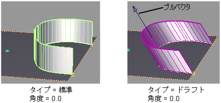

Normal – 基本のサーフェスの法線に対して一定の角度で延長したサーフェスを作成します。既定では、新しいサーフェスは基本のサーフェスに対して直角です。
Draft – 指定した牽引方向のベクトルに対して一定の角度で延長したサーフェスを作成します。既定では、サーフェスはプル ベクタに対して平行です。

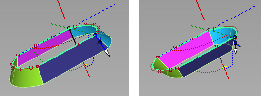

2 つのフランジまたはドラフト サーフェスが接するときのコーナーの条件を処理するには、このオプションをオンにします。サーフェスがコーナーで適切に結合するように、サーフェスはトリミングまたは拡張されます。
左: ドラフト角度 = 35、サーフェスは拡張、交差、およびトリミングされます。右: ドラフト角度 = 35、サーフェスは交差してから、トリミングされます。

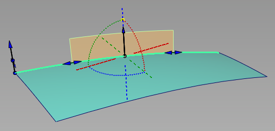

このオプションをチェックすると、Start および End スライダが Control ウィンドウに表示されて、矢印マニピュレータがドラフト サーフェスに表示されます。これらの矢印をドラッグして、入力カーブでのドラフト サーフェスの範囲を変更します。
このオプションがオフになっている場合、ドラフト サーフェスは入力カーブの終端まで広がります。
ドラフト サーフェスの範囲(オレンジ)が 0.25 (Start)から 0.75 (End)にかけて広がっています。
