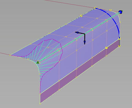

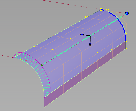

下の例では、接線オフセットを 60.0 に指定して中央半径を変化させます。
Form Factor が 0.1 に設定されているため、中央半径が小さくなり、フィレットの曲げが急になります。
Form Factor が 2.0 に設定されているため、中央半径が大きくなり、フィレットのシェイプが円に近くなります。
