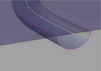

このイメージは、Tubular Offset ツールを使用し、Groove オプションを設定して作成したサーフェスを示しています。上面サーフェスをトリミングして溝を表示することができます。このオプションは、パーティング ラインやカット ラインを描写するのに便利です。

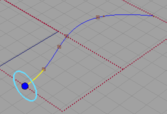

Tubular Offset のマニピュレータを制御する
各マニピュレータは、2 つのハンドル(レイル スライダと半径ハンドル)で構成されています。一度にアクティブにできるのはいずれか 1 つだけです。アクティブ ハンドルは水色で表示されます。レイル スライダ(レイルに沿ってスライドする「球」)は、半径が適用されるレイル上の位置を示します。半径ハンドル(作成されるサーフェスの大まかな断面)は、このポイントの半径を制御します。
アクティブ ハンドルの値はステータ スラインに表示されます。
